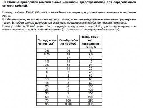

По проводу понятно - соединяю обжимаю оба в один свой и тащу в гофре в багажник...перед аккумулятором судя по таблицам всё же необходимо не более 250а ставить чтоб если что лучше предохранитель щёлкнул или не?

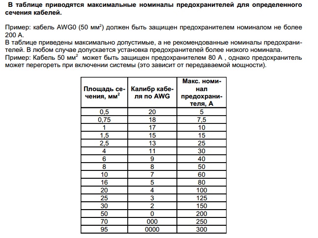

Вот таблица по подбору предохранителя на силовой кабель, соответственно 100-125 А мне нужен пред у АКБ...ещё один вопрос решён.
