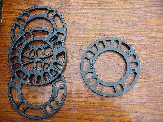

Сообщение nikshapilov » 20 авг 2012, 09:01
вот такие будут, только самопал :) начну с 6 мм, а там если что потолще сделаю.
Сообщение hakke.net » 20 авг 2012, 09:05
ненадежная фигня
hakke.net
Сообщений: 1060
Поблагодарили: 109 раз.
Сообщение nikshapilov » 20 авг 2012, 09:07
ну а какие варианты?
Менять литье не буду.
Сообщение Marshall » 20 авг 2012, 09:19
Да нормальная фигня. Я с такими 2 года катался и японец 4. Все гуд!
Сообщение nikshapilov » 20 авг 2012, 09:38
добрая половина Российских сракеров с проставками ездят )

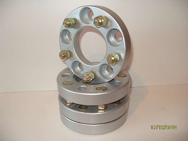

Ставь такие сразу ))) http://baza.drom.ru/ib/prostavki-dlja-r ... 89318.html

hakke.net писал(а):вопрос: данный переходник подойдет под брембы?
Этот переходник не подойдет вообще никак и никуда. Достаточно посмотреть на расстояние между соседними отверстиями: ухо кулака и крепление суппорта краями наложатся друг на друга.
