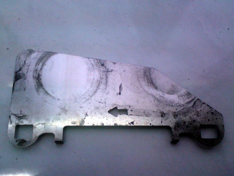

Подскажите противоскрипные пластины от эво встанат на суппорта от е38? Достал дикий свист(

маловероятно.
jam писал(а):маловероятно.
Достал скрип дикий пиздец. А колхозить не охото, хотелось болт он решения.

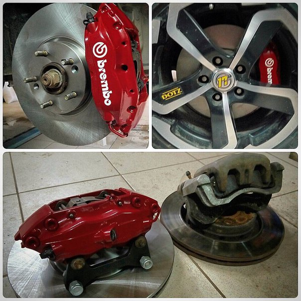

Благодаря Александру eclipse1997 мой трек тоже приобрел тормозилки от брембо е38.

Поставил себе дорестайл GTO суппорта и диски 321. Выкладываю чертеж переходника, может кому-нибудь понадобится. Отверстия в переходнике 10.7 под резьбу М12x1.25. Между суппортом и переходником нужны шайбы 6 мм.

ГТО рестайл в продажу, ставим Эво 7 тормоза отребилденные и проточенные. Но ставим сразу со ступицами и приводами от эво 7, чтоб по феншую. Осталась проблема - болты супортов к ступицам благополучно проепаны при покупке (
Из темы не понял, что за вопрос с кастором ?
У меня рейка от эво 7 с наконечниками от эво, получается всё должно срастись нормально со эво кулаком ?
Кстати если кому надо - есть переходники под ЭВО Бремо на трековские ступицы! 1 комплект на перед, с болтами. нужно только в ступице трека резьбу нарезать.

еще они момент для тех, кто переходит на брембо ЭВО 5-9 - болты крепления к ступице идут М12*35мм, резьба на них специфична для некоторыех регионов РФ (особенно на ДВ), резьба там 1,75.
Я изрядно помучился в поиске их - ни тазомагазы, ни камазо магазы не дают толком ничего.
КотэМестный - Клубень Stage 1
- Сообщений: 195
- Благодарил (а): 17 раз.
- Поблагодарили: 14 раз.
- Имя: Костя
не к ступице, а в кулаку.
и нефиг искать всякие колхозные болты, надо покупать оригинальные.
разницы не много, суть ясна. болты не колхозил, их тупо найти сложно. Заказать всегда можно, если время позволяет
