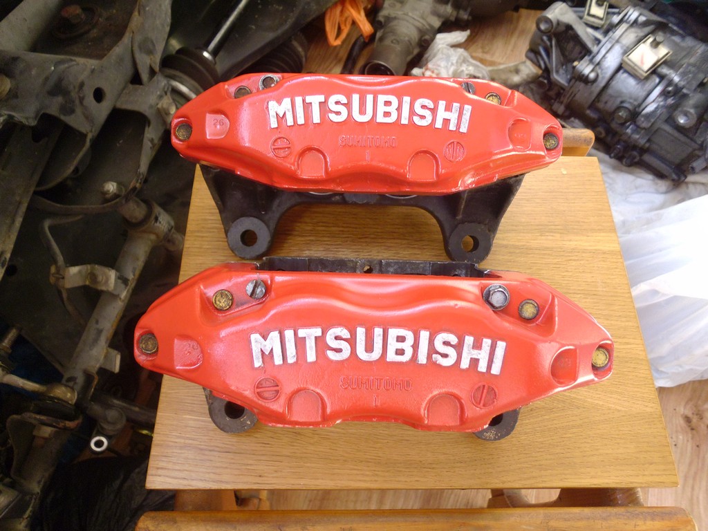

Gont1k писал(а):Расскажите по порядку, что нужно для установки тормозов от GTO? Скиньте номера самих суппортов ( Для сравнения, ибо как я понял - бывают разные ), колодок и дисков. Что нужно переделывать?
Примерно вот так: http://airtrek-turbo.ru/viewtopic.php?f=8&t=1175&start=50#p57712
Суппорта и диски у меня были рестайл, 315мм.

На двух машинах все встало без дорабатывания напильником. Суппорт смотрит вниз, шлангов родных хватает за глаза. Однозначно что-то не так сделал
VVV писал(а):На двух машинах все встало без дорабатывания напильником. Суппорт смотрит вниз, шлангов родных хватает за глаза. Однозначно что-то не так сделал
А какой бюджет вышел? Суппорта ( Рестайл и дорест отличаются? ) + переборка ( Где взять ремкомплект? ) + диски ( Дорест 295, а рест 315? ) + колодки ( Есть ли варианты с керамикой? )

Я ничего не перебирал. Суппорта были контрактные в хорошем состоянии. Комплект суппорты+диски вышел что-то около 6-7тыр. Колодки взял сначала совсем гражданский Mintex (не айс, но диски не пилят вообще), потом Ferodo серии FDB (весьма неплохо).

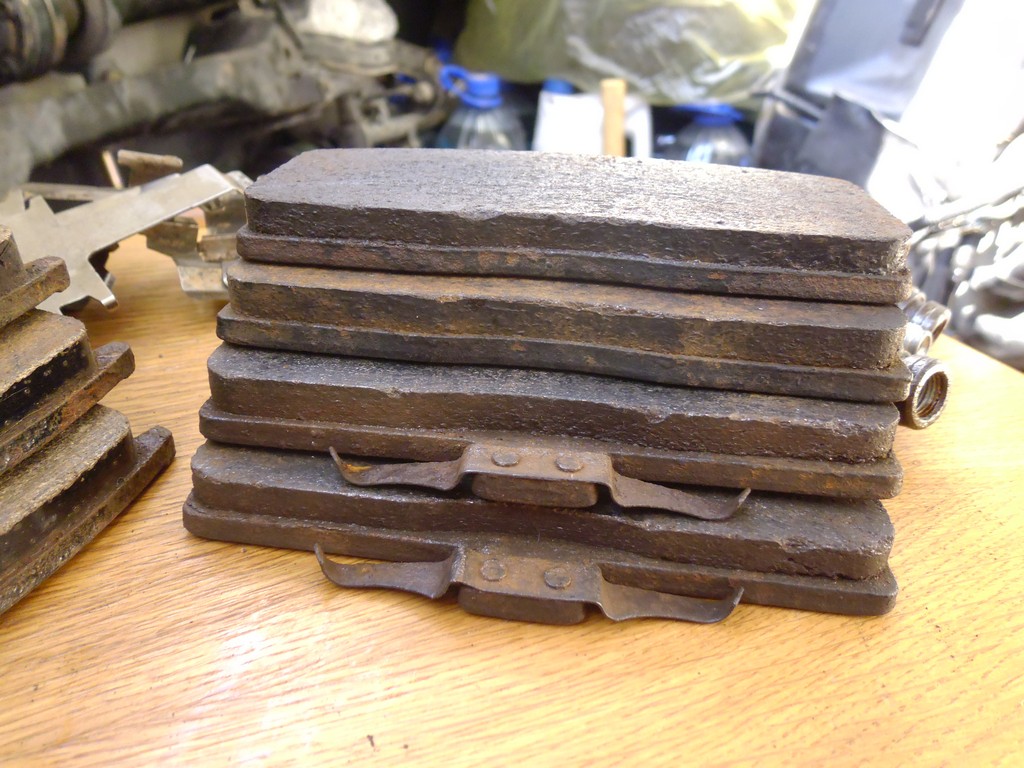

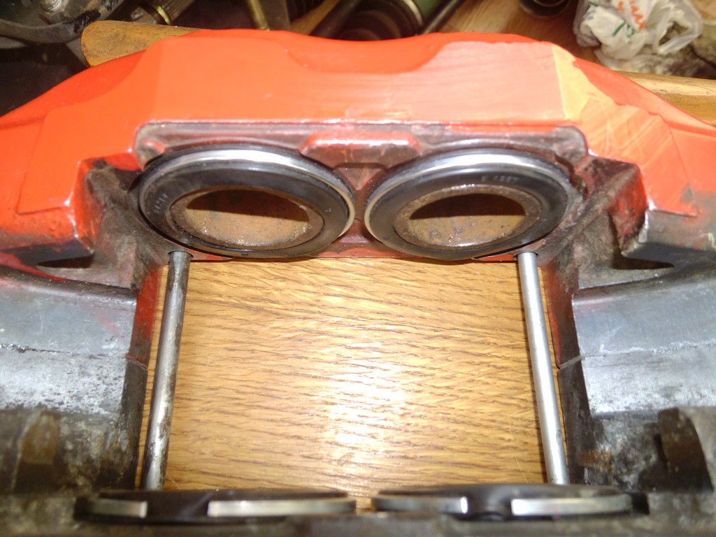

Предлагают комплект ( Дорестайлинг, 296 диск ) на перед ( Без переходников ) за 10килорублей. Некий Денис Будай из Минска, никто не сталкивался с этим человеком?
Стоит ли брать за такой прайс? Фото - ниже.
Говорит, якобы перебирал суппорта.
Спасибо, потыкался по форуму и сам вроде как разобрался что к чему

норм прайс.
главное, что бы не кидало
