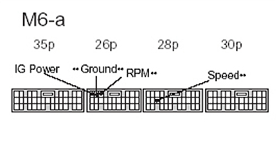

выручайте, не могу найти провод на скорость и обороты может кто подскажет буду очень благодарен , или может есть у кого мануал (там наверно должно быть )
эта схема не подходит или я что то понять не могу?

или эта схема не на наш авто ? там распиновка проводов не совпадает или я чего не догоняю?

Сообщение t527rus » 19 фев 2014, 06:56
Если у тебя Трек-то все правильно.Вид со стороны мозга.

Т е эта правельная распиновка

Сообщение Dimarik » 19 фев 2014, 08:33
Вот распиновка мозга
viewtopic.php?f=17&t=369
я подключал Повер Метр Блитц - скорость брал на 80 пине (смотри по распиновке в ссылке)
Обороты 43 пин

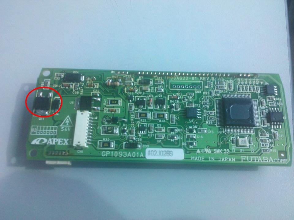

Сообщение k811 » 19 фев 2014, 16:13
подключил все как в схеме только с рмски пошел дымок(((( кнопка подсвечивается табло не горит!! Может кто знает как ее сделать ?покупал с рук, может она изначально была глючная ( при подключение только поменял провода местами на скорость как это было написано на оут клубе но не думаю что из за этого) может кто знает в чем причина? (((((

Сообщение k811 » 19 фев 2014, 16:17
может у кого было? или кто ремонтировал данное чудо? подключил все по схеме (только поменял местами провода которые идут на скорость как это было сказано в оут клубе но не думаю что из за этого) рмску брал с рук может изначально была касячная. Кнопка зеленым горит экран нет! может кто знает как сделать или делал уже

Разбирай и смотри, че сгорело.
У меня сгорел диод, пред и еще у транзюка пайка треснула.

Сообщение k811 » 20 фев 2014, 21:30
разобрал, обгорела пайпа монитора с лева и с права большой транзик которыйвыделен на фото (((( что с транзистором делать он на сквозь прогорел? монитор я так понял надо пайпы пропаять!!! выручайте плиз

Сообщение В888МВ96 » 20 фев 2014, 22:10
у тебя сопротивление уже не родное запаяно.то которое обычно сгорает.его надо проверить.ну и дисплей не мешает пропаять. вот здесь виднее http://www.drive2.ru/cars/toyota/caldin ... al/422003/

Сообщение k811 » 20 фев 2014, 23:04
это не моя фотка у меня транзистор который обведен сгорел где его взять?

Сообщение В888МВ96 » 21 фев 2014, 06:02
k811 писал(а):это не моя фотка у меня транзистор который обведен сгорел где его взять?
ты его промерял?или так видно что сгорел?он может быть и целым.вези сделаем :D

Сообщение k811 » 21 фев 2014, 06:32
там и так видно, на обратной крышке пятно и в середине транзистора дырень проплавилась (((((( вот где этот транзистор взять??????

Сообщение В888МВ96 » 21 фев 2014, 07:47
k811 писал(а):там и так видно, на обратной крышке пятно и в середине транзистора дырень проплавилась (((((( вот где этот транзистор взять??????
может и заеду :)
у вас в любом магазине радиодеталей есть думаю спроси 2SC3303.вот еще тему почитай http://forums.drom.ru/gt-forum/t1151159 ... print.html
