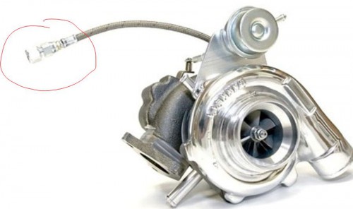

Сообщение awdawd » 22 авг 2013, 00:22
начитался всего, умный теперь) ну почти, осталось два вопроса:
1. на треке как я понял жиклера нет и его надо поставить
2. что бы поставить надо разрезать какую-то трубку, может у кого есть фотка с этой трубкой, где ее искать под капотом) что бы ничего не перепутать

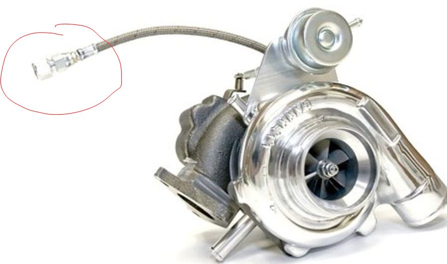

Re: Помогите
Сообщение awdawd » 22 авг 2013, 00:34
в кружочек обвел, это жиклер?
на какой жиклер следует заменить штатный? У вас стоят жиклеры?

Re: Помогите
Сообщение Лёха 62 » 22 авг 2013, 06:46
awdawd писал(а):в кружочек обвел, это жиклер?
Нет трубочка не это, у меня стоит жиклёр дует 1.3, смотри трубочку которая стоит в патрубке, этот патрубок металлический чёрным цветом, он выходит из холодной части турбины и идёт к интеркуллеру, так вот где холодная часть турбины переходит в чёрный патрубок там отвод на шланчик, в старом шланчике то же есть жиклёр его надо вытащить!!!!!!!

Re: Помогите
Сообщение awdawd » 22 авг 2013, 08:27
Ок, старый вытаскиваем новый вставляем? Новый от какого ремкомплекта жигулей подойдет? надув 1 и 1,3 - разница ощутима?
