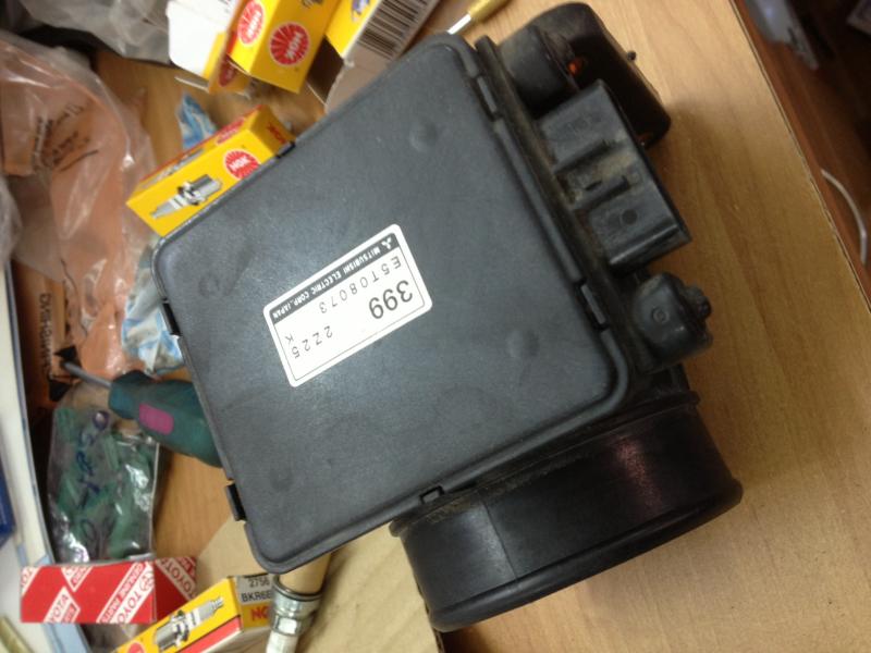

Сообщение Валентин » 10 мар 2015, 08:43
Народ! подскажите пжл, подойдет данный маф взамен нашего? продавец пишет что он на эво 5-9

Сообщение jam » 10 мар 2015, 09:11
это от эво 7-9
подойдёт.
но надо править прошивку обязательно.
