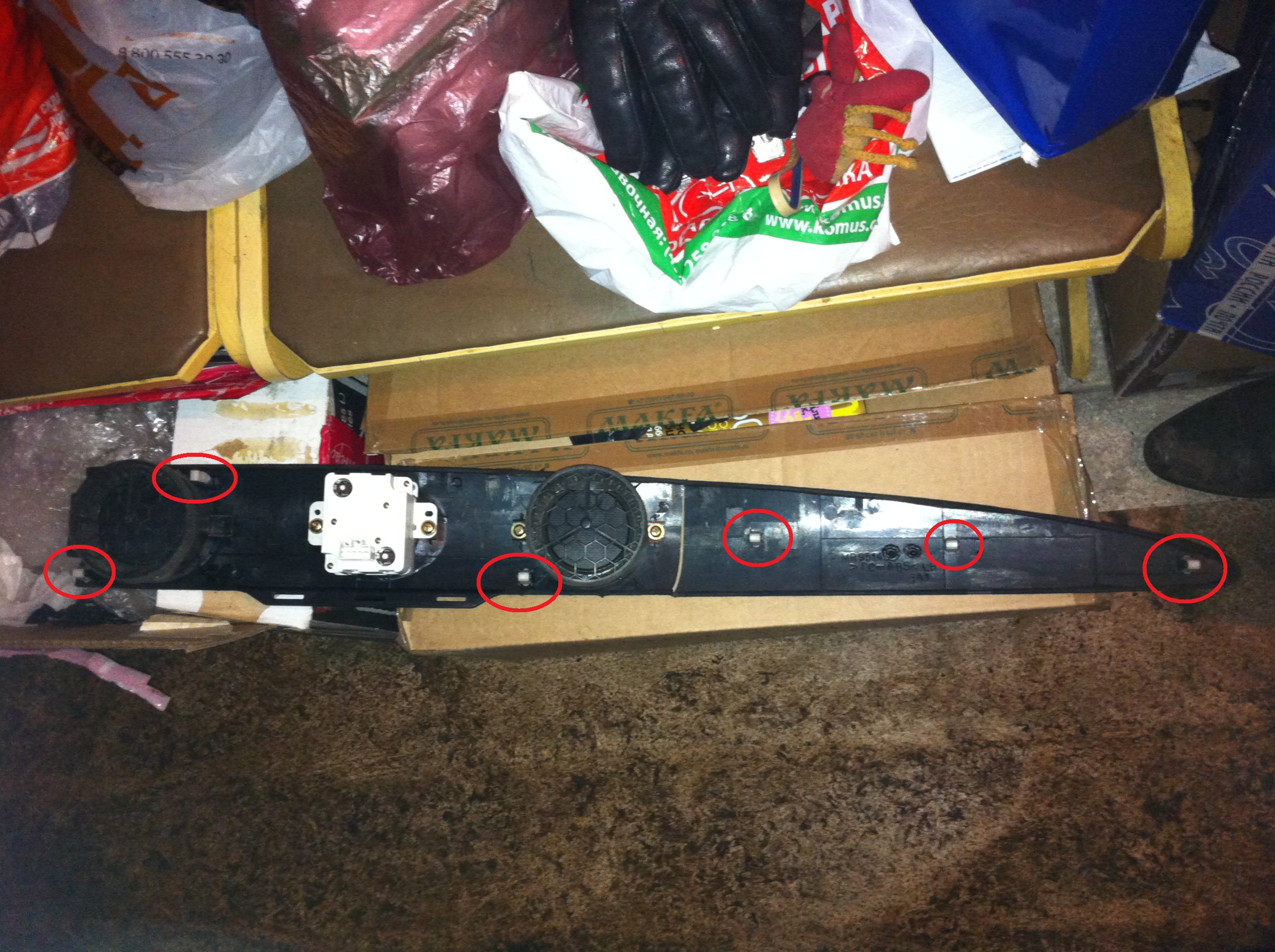

nikshapilov писал(а):подскажите мне криворукому.
Не смог снять пластиковую панель левую с 2мя воздуховодами. Открепил маленькую правую, снял очки с панели приборов и завис. Больше болтов не нашел.
И тянуть с пролетарским размахом побоялся
Как и обещал - вот вид панели сзади с указанием клипс
