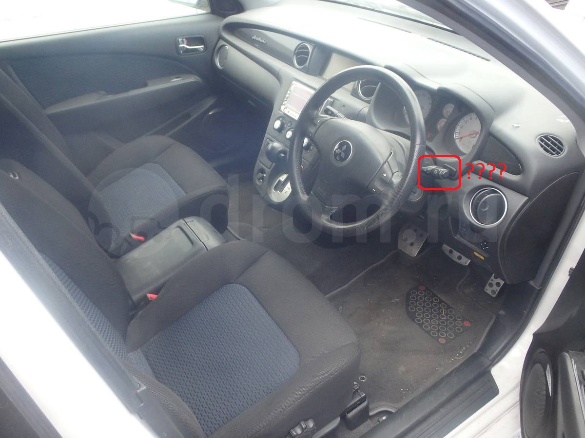

Парни, чё за пипка в торце правого подрулевого переключателя?
Борткомпьютер или шо?

Омыватель фар
На треках был штатный омыватель?
это кажется включение автосвета.
у витоса такая же штука есть, надо у него поинтересоваться =)
Нет, автосвет включается по другому
C00LM4N писал(а):На треках был штатный омыватель?
Не было. С аутом путаю, там эта кнопка - омыватель. На япах там что-то связанное со светом, но на картинках не совсем понятно.
овердрайв)
ебанулись чтоли. это автосвет выключение.
Marshall - Клубень Unlim 500+
- Сообщений: 1582
- Благодарил (а): 398 раз.
- Поблагодарили: 372 раз.
На лансерах автосвет - это просто еще одно положение вращающегося набалдашника, по-моему между "выкл" и габаритами. Без кнопочек.
Marshall писал(а):ебанулись чтоли. это автосвет выключение.
Рома у меня стоит автосвет и переключение режимов из авто во включение или выключение у него так же как на соседнем дворнике переключается частота дворника стеклоочистителя - наподобе херня - кнопки там нету. На одной из моих праворуких такая кнопка включала противотуманки...толи на супре толи на марке 110ом...непомню
C00LM4N писал(а):На лансерах автосвет - это просто еще одно положение вращающегося набалдашника, по-моему между "выкл" и габаритами. Без кнопочек.
Вот у меня именно так же, да
Короче это кнопка вызова Аллы Борисовны если это Алёшин таз)
Нет, это не мой таз. Чужой. Туда Алла Борисовна вызывается.
Так чо за кнопка, ёпт? Жуть как интересно.

invictus писал(а):Так чо за кнопка, ёпт? Жуть как интересно.
фотошоп
михаил82 писал(а):invictus писал(а):Так чо за кнопка, ёпт? Жуть как интересно.
фотошоп
Не вздумаю ее нажимать , страшная Приблуда вылезает из сидухи , у тебя видимо машина с сюрпризом
