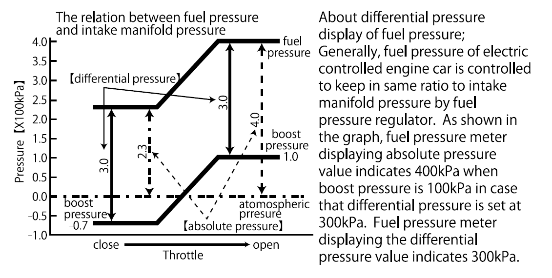

Что в данном случае ты имеешь в виду под дифференциальным давлением?
Сообщение t527rus » 08 дек 2014, 11:44
Это давление,которое поддерживается в рампе при 0кПа.На приборах типа Дефи,Апекси оно стоит по умолчанию-очень удобно.Не надо смотреть за бегающей стрелкой.Например,при давке топлива 2,7 бар и разрежении 0,6 будет показывать 3,3.Выставил варнинг на 3 и не паришься пока не заморгает лампа.

Сообщение georg1970 » 08 дек 2014, 12:06
а не 3.1 , если мы от 0 давки считаем?
Сообщение VVV » 08 дек 2014, 12:38
t527rus писал(а):Например,при давке топлива 2,7 бар и разрежении 0,6 будет показывать 3,3.
2.1 должно быть, в разряжении-то.
Сообщение t527rus » 08 дек 2014, 13:55
Прибор будет показывать 3,3(если при 0 -3.3) при любом разрежении и давлении,если нет проблем.Дельта всегда будет равна давлению топлива со снятым шлангом с РДТ.P.S.Чуть позже выложу скан с мануала Апекси-там графически очень наглядно показано-на словах сложнее объяснять.

Сообщение t527rus » 09 дек 2014, 02:35
Оно:).Чот вчера не мог картинку запостить-форум подвис.Но основная мысль была не о том какие это классные приборы,а то,что при установке хорошего насоса давление будет больше 3 бар.Если оно равно 3 бар на сток РДТ-насос,мягко говоря-не очень.

Сообщение georg1970 » 09 дек 2014, 05:11
Короче, сколько должен показывать дэфи на хх при разрежении 0.45 и при аэромоутиве 340л в час?)))
Сообщение t527rus » 09 дек 2014, 05:19
Посмотри,сколько показывает со снятым шлангом-столько и будет,показания не должны меняться от разрежения и давления

Сообщение Marshall » 09 дек 2014, 07:37
Ну это в случае, если измеряется относительное давление, а не абсолютное...
