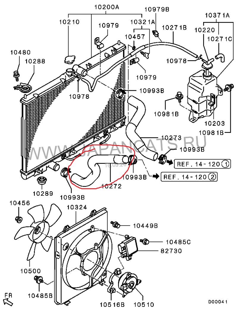

Сообщение bioskster » 16 сен 2014, 18:06
Всем привет, может кто знает внутренний диаметр этого патрубка, хочу установить подогреватель на зиму.

Сообщение C00LM4N » 18 сен 2014, 19:48
