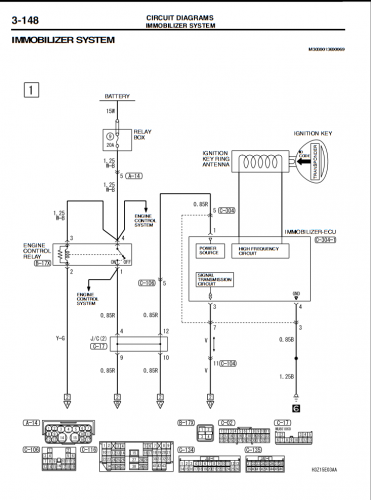

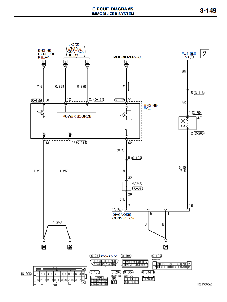

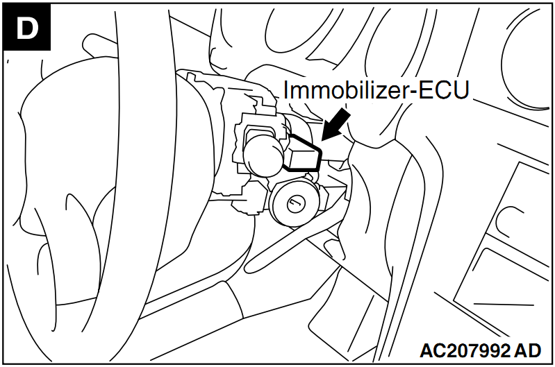

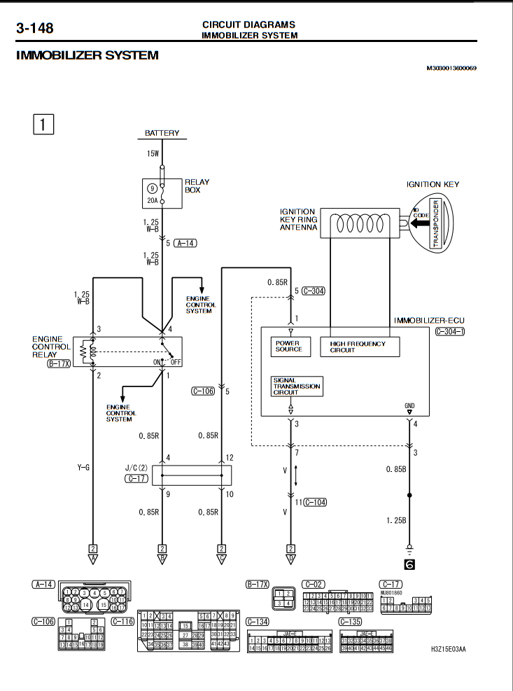

на треках так то иммо стоит
Re: Не завелся!!!!
Сообщение fighter » 22 мар 2013, 17:33
у меня нет и никогда не было иммо, может от комплектации зависит?
fighter
Благодарил (а): 246 раз.
Поблагодарили: 74 раз.
Имя: Виктор
Re: Не завелся!!!!
Сообщение В888МВ96 » 22 мар 2013, 18:13
покажите где и как иммо стоит?штатная сига и центр замок есть а иммо хз.может конечно и комплектации разные но не встречал вообще.ни в одном каталоге нет упоминания про ИММО
Re: Не завелся!!!!
Сообщение Strogan » 22 мар 2013, 19:20
Схемы правда аута. но думаю у нас так же.
Re: Не завелся!!!!
Сообщение C00LM4N » 22 мар 2013, 19:51
В прошивках треков иммо отключен, ибо его нету.
Re: Не завелся!!!!
Сообщение ApeQ » 22 мар 2013, 19:55
Re: Не завелся!!!!
Сообщение В888МВ96 » 22 мар 2013, 20:04
вот именно что на аутах может быть т.к. европа а на трэках не было никогда
Re: Не завелся!!!!
Сообщение partizan55 » 23 мар 2013, 12:24
она точно есть на ауте и у каждого своя (свой код, и без него чужая прошивка работать не будет), а у трека она отключена FFFF
