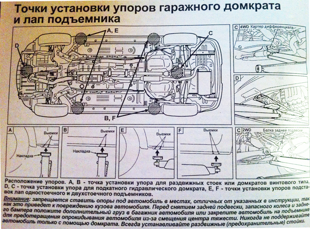

Подкатной домкрат куда надо опирать? Спереди я так понимаю под переднюю балку (т.н. лыжу), а сзади? в книжке нарисовано что под редуктор прям. Это верно, а то че то я очкую?))

Это аксиома?) Я же написал, что вопрос про подкатной домкрат. У меня подкатной
Сообщение ChiM » 06 фев 2014, 14:30
Ну че кто нибудь скажет безопасно сзади подкатной домкрат опирать прям в редуктор? Неужели никто подкатным домкратом на треке не пользовался сам?

Сообщение ChiM » 06 фев 2014, 15:28
jam писал(а):ну если за сайлентблоки редуктора не переживаешь, то домкрать.
просто так в мануале автодатовском написано... херню что ли написали?

посередине что ли? там же есть четыре точки по бокам, две справа и две слева, ща картинку с мануала залью
Сообщение ChiM » 06 фев 2014, 15:38
Вот собственно
Сообщение georg1970 » 06 фев 2014, 15:48
ChiM писал(а): посередине что ли? там же есть четыре точки по бокам, две справа и две слева, ща картинку с мануала залью
не, сбоку, как раз где пятно на схеме...
Сообщение ChiM » 06 фев 2014, 15:51
которое ближе к переду? В принципе да, основная масса то спереди
Сообщение DarkRaver » 06 фев 2014, 15:59
Ставить только по бокам!!! Если полностью сторону поднять надо то 2 домкрата сбоку спереди и сзади. За редуктор поднимать нельзя!

Сообщение ChiM » 06 фев 2014, 16:17
DarkRaver писал(а):Ставить только по бокам!!! Если полностью сторону поднять надо то 2 домкрата сбоку спереди и сзади. За редуктор поднимать нельзя!
на чем основываешься в своих выводах?
