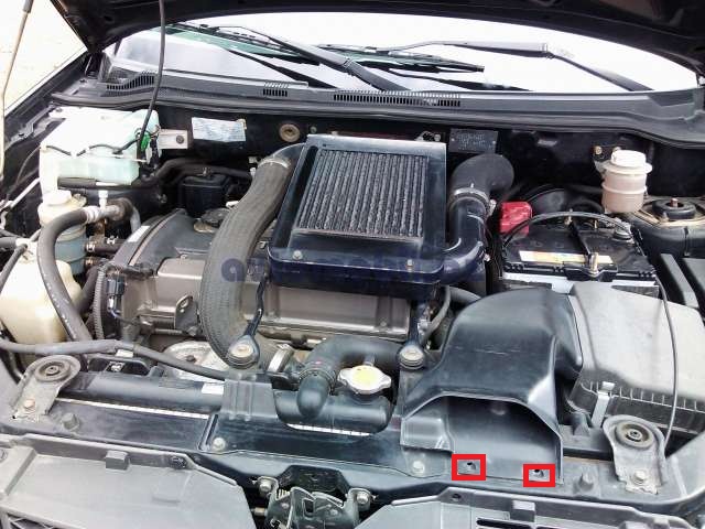

Re: Не едет при "газ в пол"
Сообщение dmitriy_vld » 02 дек 2016, 16:32
Я имел ввиду пластиковый вход в корпус фильтра. Его приписывает к капоту если он не закреплен.
Смотри картинку.
Сообщение doctorrr_1987 » 02 дек 2016, 22:54
Понял тебя, Дим. С этим всё нормально...
