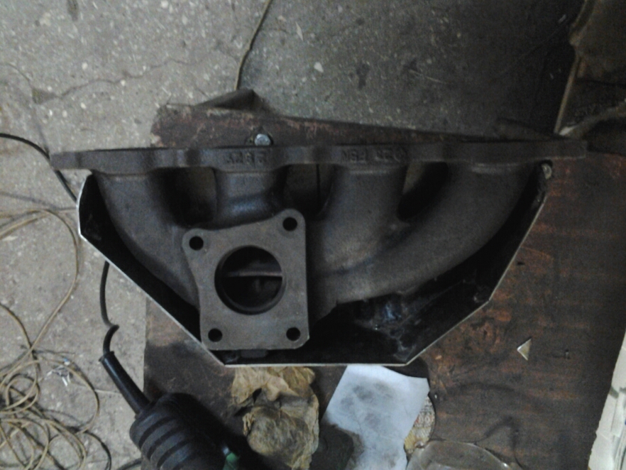

Сообщение горе тюнер » 08 фев 2014, 15:36

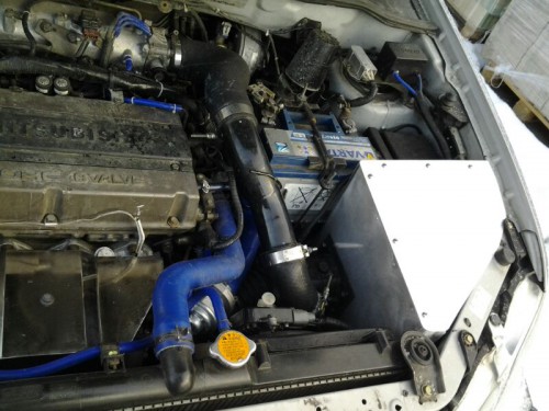

если на тд04-05 встаёт почтти болт он от хонда перлюд от двигателя н22а он 3х-слойный , закрывает к ебеням всю турбину, Шота Сан, видел, думаю может подтвердить, что это самый дешОвый и надёжный вариант без колхоза, цена вопроса от 200 до 620р. ах да надо просверлить 2 дырки под наш коллектор, вот так это выглядит от радиатора 2см. ну и довольно естетично

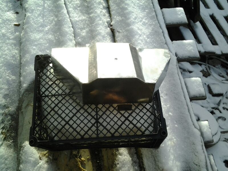

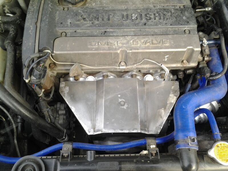

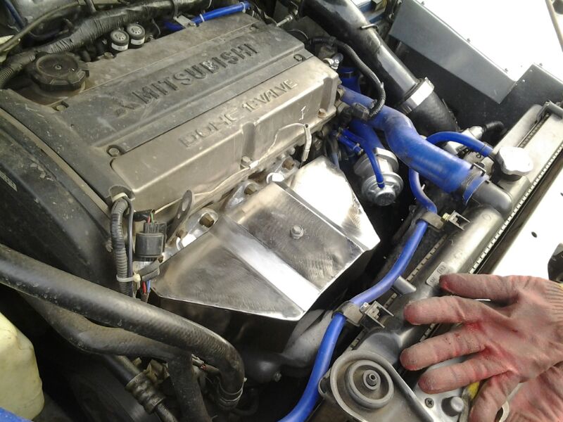

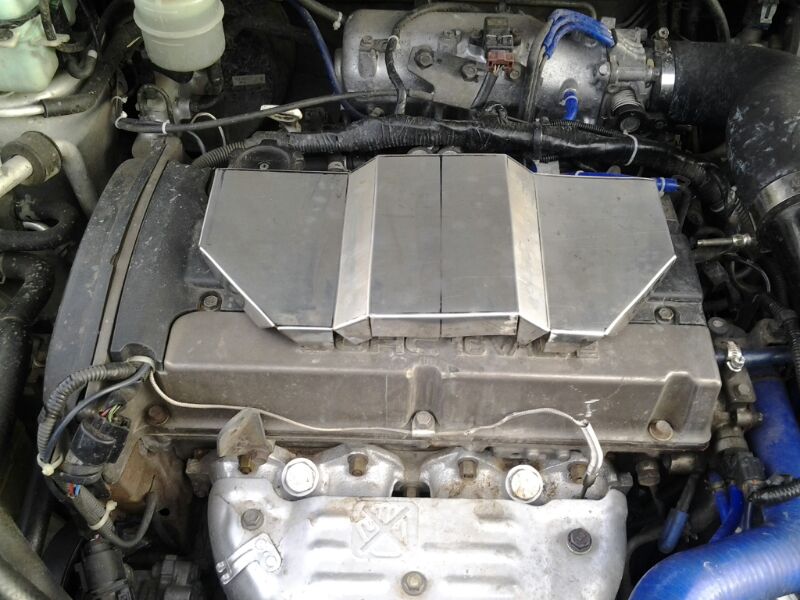

Сообщение dato » 27 фев 2014, 14:18

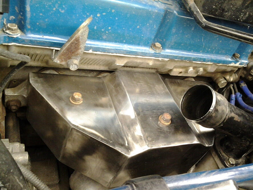

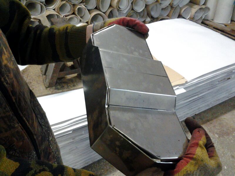

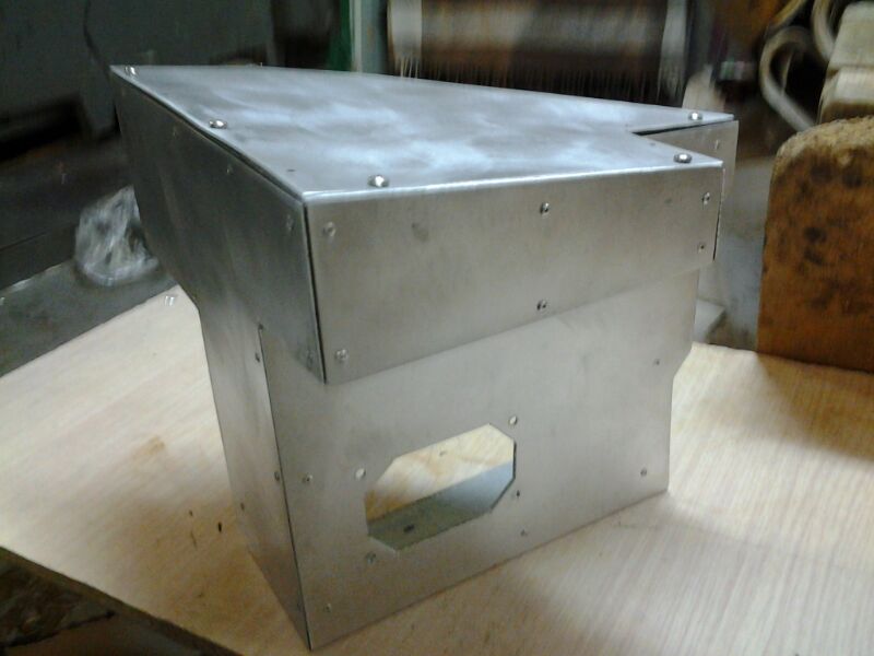

Вот наш клубень мастерит)))

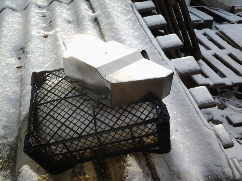

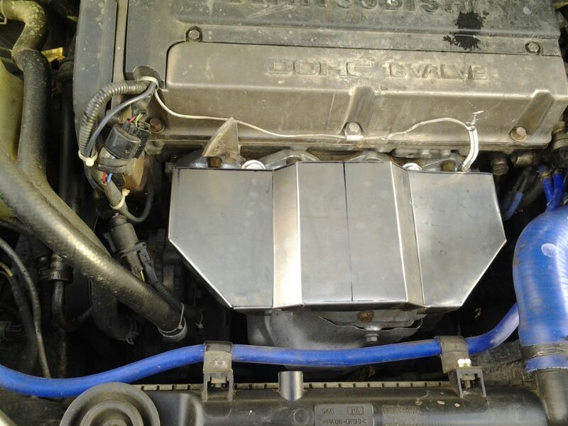

Re: Различные тремоэкраны в моторном отсеке

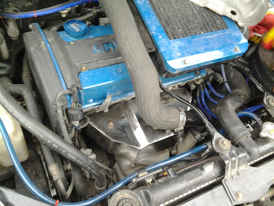

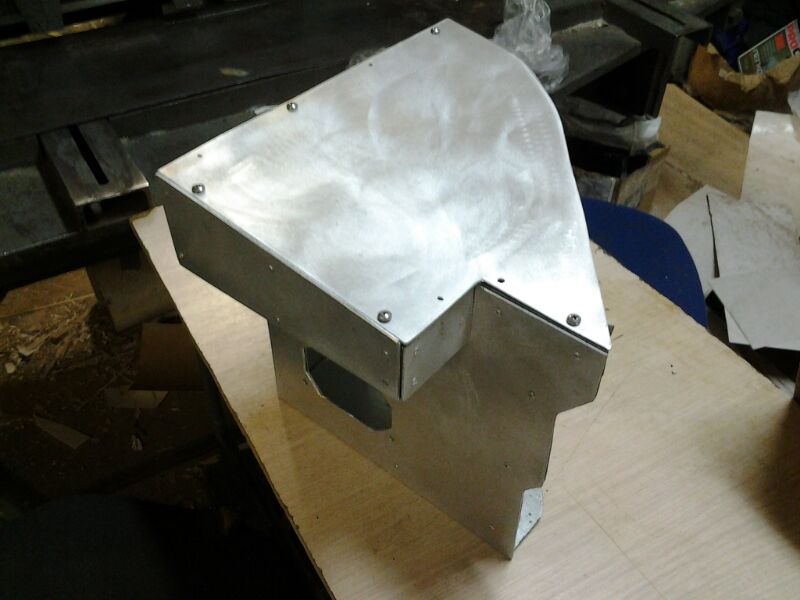

Сообщение dato » 27 фев 2014, 14:20
И еще))
Сообщение Separet » 27 фев 2014, 16:52
если наш клубень, пусть выложит размеры, многим будет интересно.

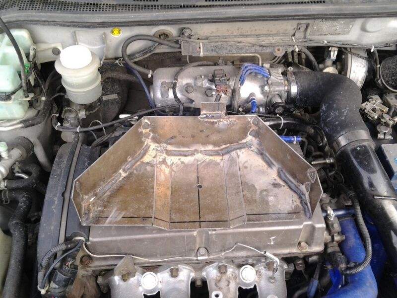

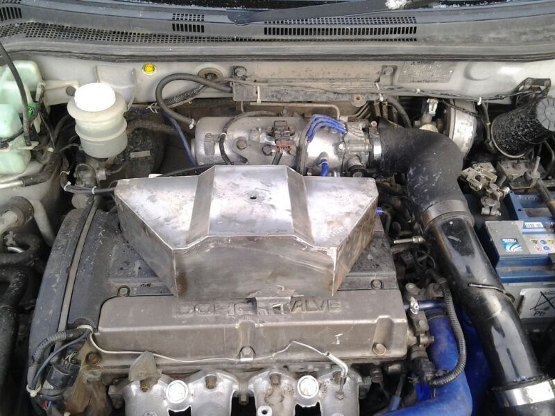

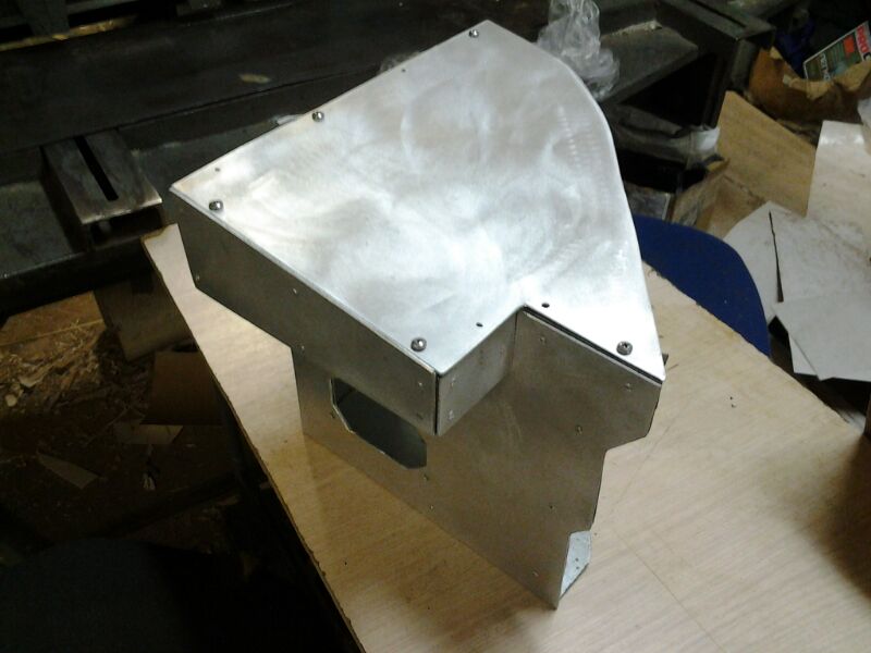

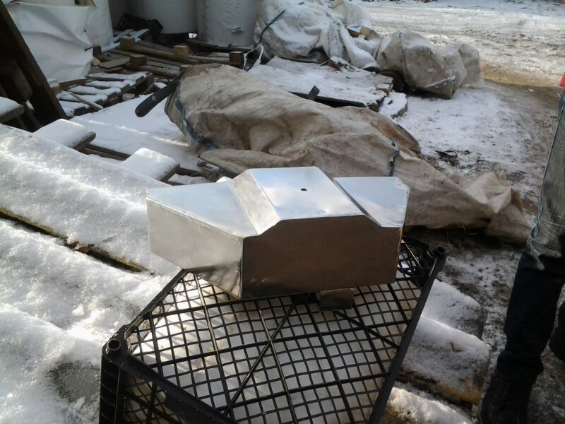

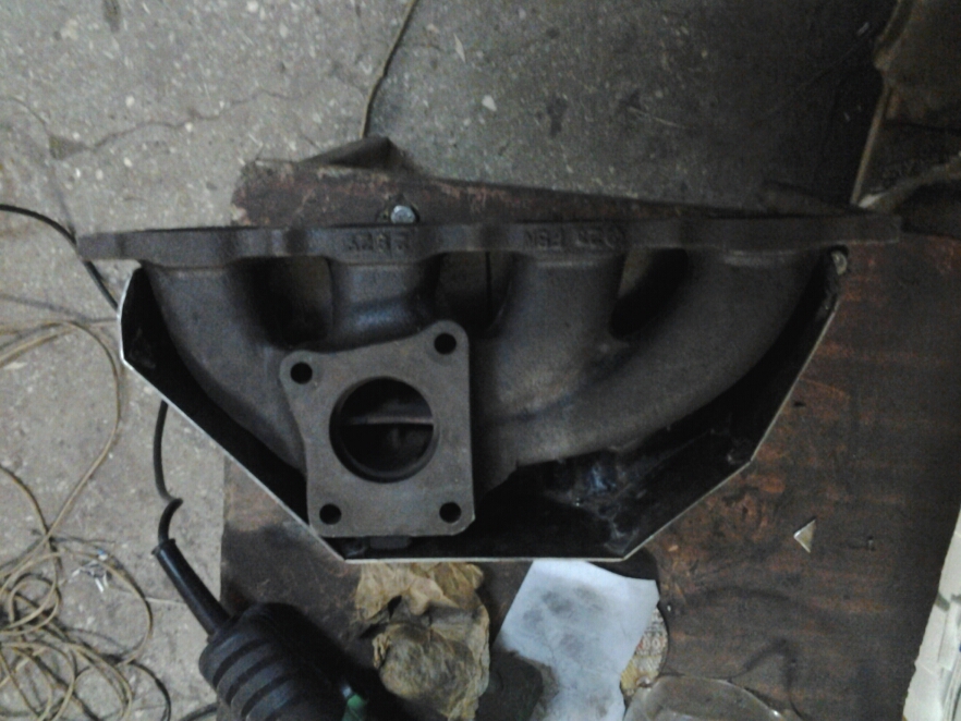

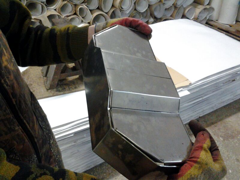

Сообщение латыш 57 » 10 апр 2014, 18:31
Размеров увы нет , просто был снят сток колектор и было немного нержи , вот и решил поэксперементировать лекало делал из картона , но оно где то похерено

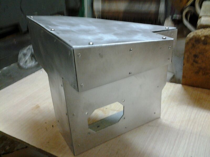

Сообщение jam » 12 апр 2014, 13:18

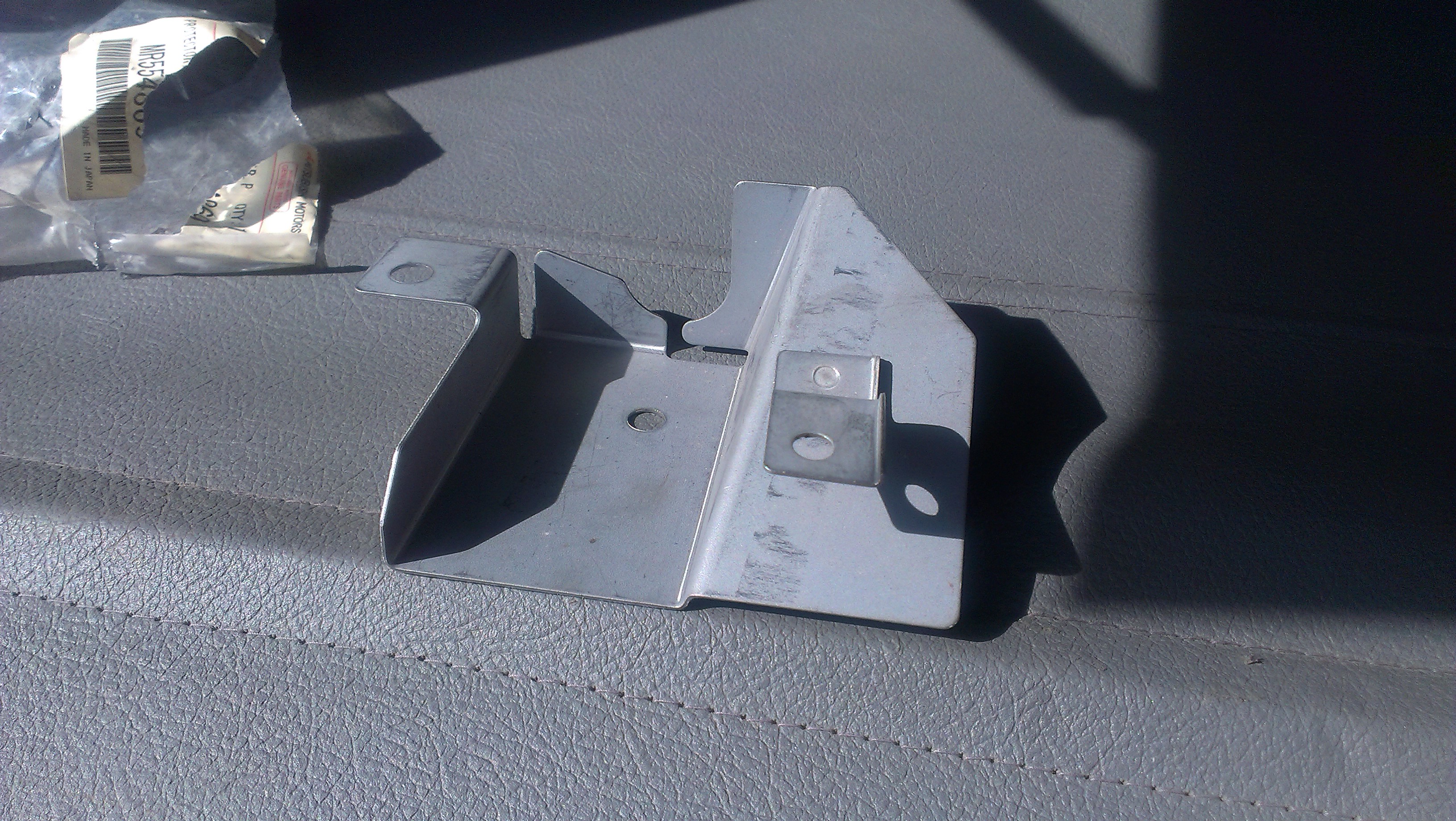

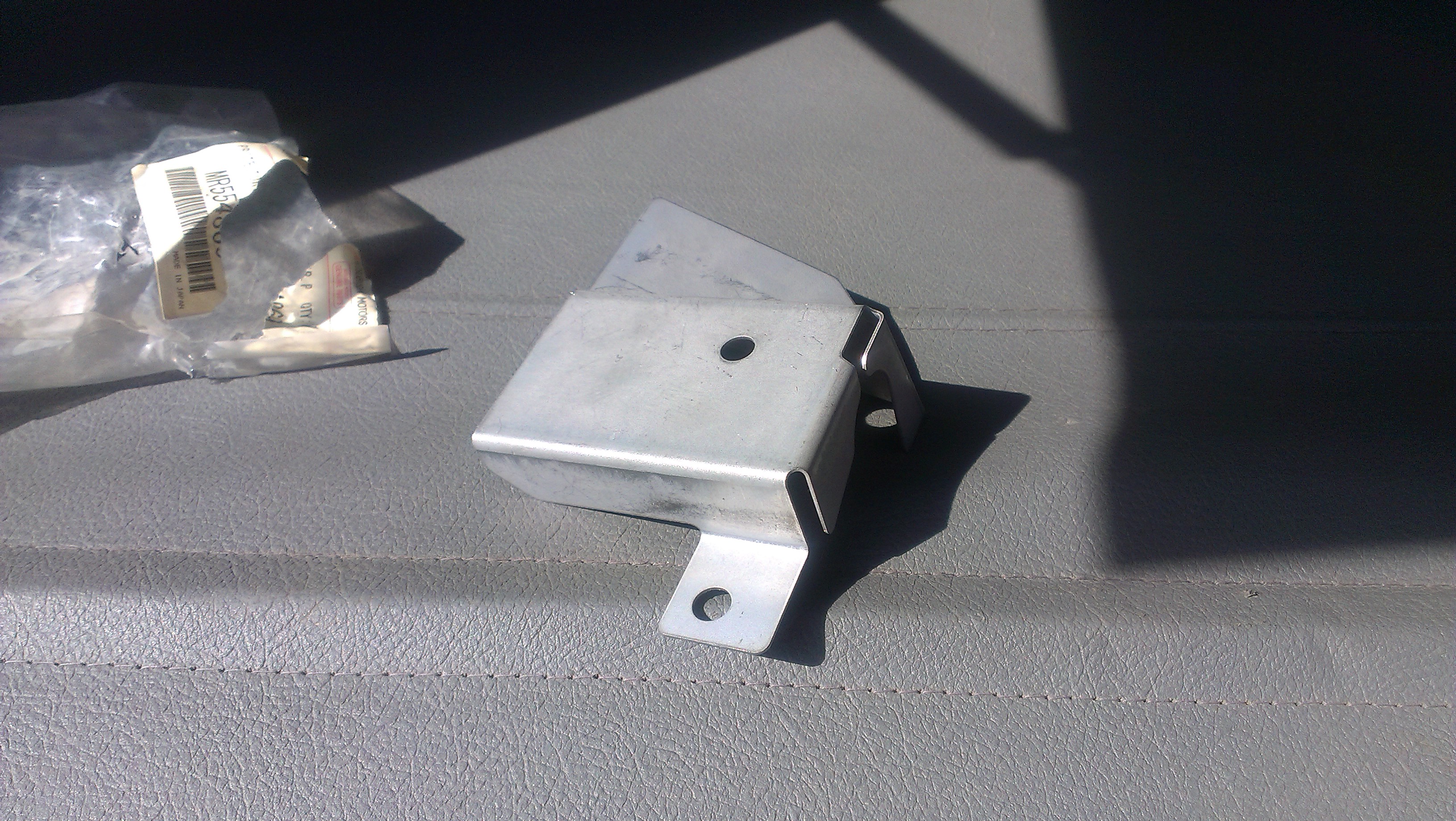

вот оригинал экранчик на гур от эво
