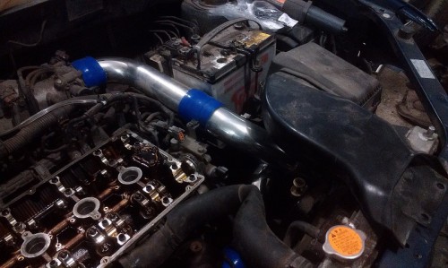

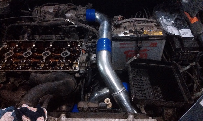

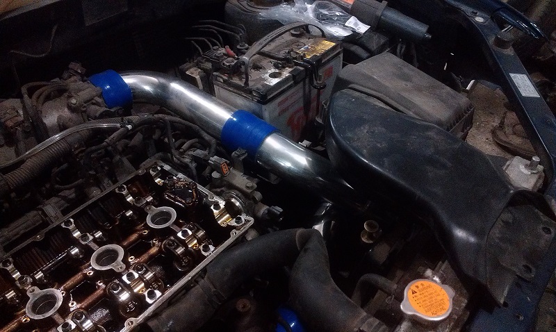

Представляем вниманию общественности сделанный нами очередной Затычный Впуск (tm), который мы сейчас ставим на очередной трек вместе с TD05.
По просьбам трудящихся сохранен стоковый короб и (ВНИМАНИЕ!) СТОКОВЫЙ ВОЗДУХОЗАБОРНИК!!! Уверен, это придаст еще больше затычности и машина вообще перестанет ехать!!!
"А теперь - слайды" (С)
Труба на дроссель. Затычная, чего уж там...
Она же и штатный воздуховод для мегаснижения температуры воздуха на впуске!!!

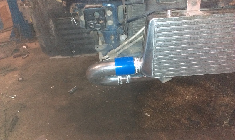

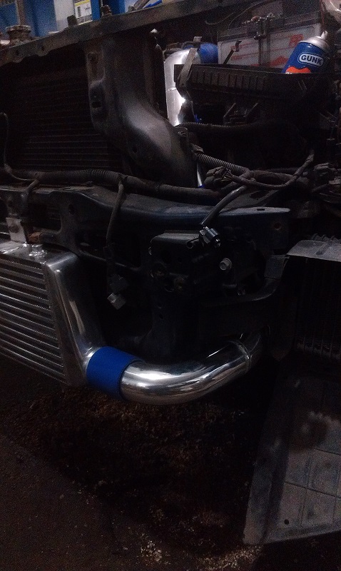

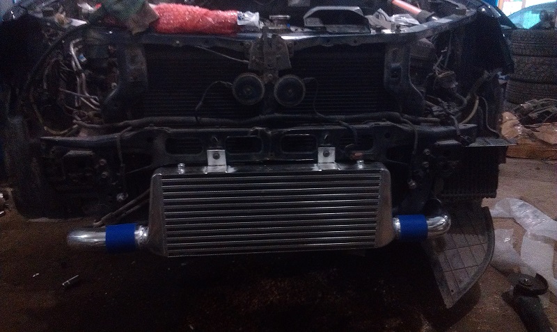

Затычный интеркулер. Выбирали долго, думали набить внутрь свеклы, но пока не стали.
Затычный выход с интеркулера
Ацке затычный патрубок с турбины на интеркулер
Последний раз редактировалось VVV 11 сен 2013, 00:25, всего редактировалось 1 раз.
