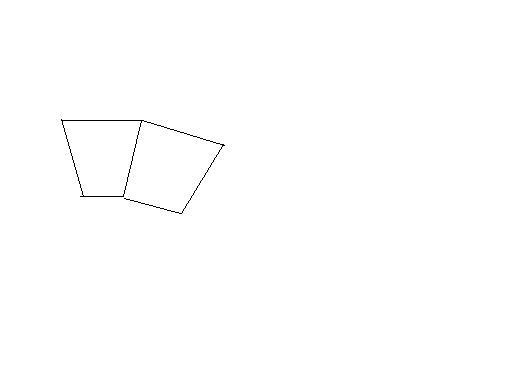

Сообщение KVADRAT » 21 май 2013, 10:29
я так понимаю что когда речь шла о подборе угла с помощью конусов, то это типа так:
только вопрос в количестве конусных нарезок трубы.

Сообщение georg1970 » 21 май 2013, 10:31
VVV писал(а):
А как по-твоему сделаны углы сейчас??? С той только разницей, что из ТРУБЫ невозможно нарезать КОНУС. Так что да, такого мы делать не умеем - просто столько не пьем :lol:
ты не понял- в таком стиле делается выхлоп без всяких гибов. у меня у самого так колено сварено из мелких кусков. http://sell.lulusoso.com/selling-leads/ ... EVO-X.html
