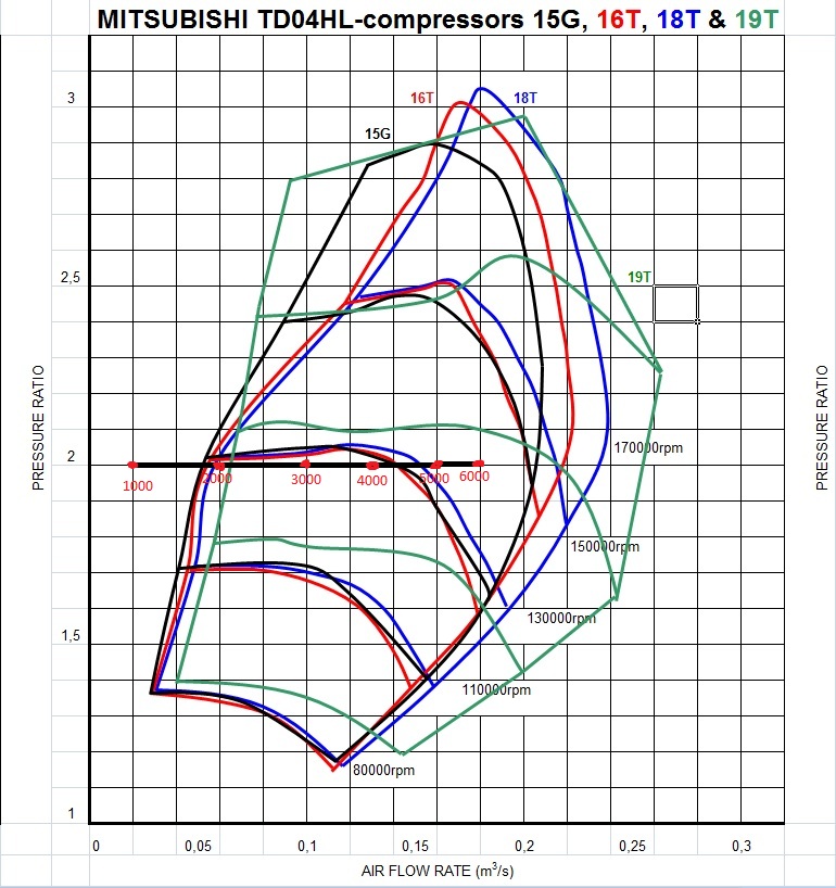

Сообщение partizan55 » 15 авг 2012, 19:16

Сообщение KVADRAT » 15 авг 2012, 19:28

Сообщение partizan55 » 15 авг 2012, 19:37
KVADRAT писал(а):А пояснения к графику будут? :)
самому интересно как читать эту турбо карту!

Сообщение Dimarik » 15 авг 2012, 21:27
Что показывают эти каракули?
Re: ТУРБИНА и все что с ней связано
Сообщение C00LM4N » 15 авг 2012, 21:54
По оси абсцисс - расход воздуха в метрах кубических (зависит от объема двигателя).
По оси ординат - коэффициент сжатия воздуха (коэффициент 2 - это 1 бар избытка).
Берется расход воздуха двигателем на тапке, допустим с 3 до 6 тысяч оборотов, берется желаемое давление, например 1 бар и строится линия. Потом смотришь где по карте турбины эта линия проходит, в какой зоне эффективности. На этой картинке не указаны зоны эффективности. Но в целом чем ближе к центру карты (там обычно >75% эффективности) будет самая "большая" точка по расходу воздуха, тем лучше. Если точка приближается к правому краю карты, то надо менять турбу на пожирнее.
По левой части карты определяется зона спула.
Линию нарисовал от балды, ибо расхода воздуха на нашем моторе я не знаю )
Для 19т, например, по ней получается спул на 2100об (это спул именно на заданное давление, т.е. на 1 бар избытка), максимальная эффективность в районе 5000об, и примерно процентов 70 на 6000об (чем меньше эффективность - тем больше турба греет воздух).

Сообщение KVADRAT » 15 авг 2012, 22:23
Сравнивая с 18 и менее, 19 заметно эффективней и производительней.
что касаемо 19т после 6000 об греет воздух, за все время записи логов замечено не было.

Сообщение C00LM4N » 15 авг 2012, 23:18
Миша, ты бы повнимательнее читал, а?)
Расход воздуха приведен для примера, я его взял от балды!
И как ты собрался увидеть, что турба воздух греет по логам?
Сообщение KVADRAT » 15 авг 2012, 23:43
Расход та ты озвучил для примера, но я то смотрю на кривые линии рисунка.
Забыл что аир темп, это темпер на мафе, а не после турбы.
несколько же машин гоняли до 1.4-1.5 на сток дудке. И ничего, ехали прекрасно, плачевных последствий никаких.
Так 19т еще меньше будет греть.
