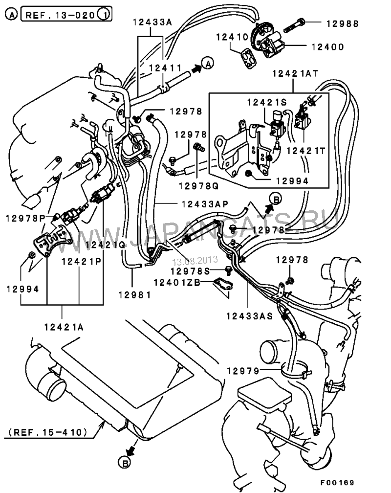

Речь про стоковый кулер и стоковый пайп от него на дроссель. Какой там ещё антилаг? И откуда там тоненькие трубочки? Там один 32мм отвод на байпас на самом каулере и все, больше ничего нет, и на пайпе в том числе. Может у тебя родной пайп тюнь какой-то? Он резиновый?
Сообщение Барин » 13 авг 2013, 14:02
C00LM4N писал(а):Речь про стоковый кулер и стоковый пайп от него на дроссель. Какой там ещё антилаг? И откуда там тоненькие трубочки? Там один 32мм отвод на байпас на самом каулере и все, больше ничего нет, и на пайпе в том числе. Может у тебя родной пайп тюнь какой-то? Он резиновый?
это я так понял у вас нет на треке, на ауте есть. прилагаю картинку, трубочка обозначена буквой В в кружке

Сообщение C00LM4N » 13 авг 2013, 14:09
Фмгассе ))) Ну ты отследи, куда она идет.
Сообщение dato » 13 авг 2013, 14:17
Так сразу надо писать что у тебя АУТ!
Аут не машинна ;)
У тебя весь конфиг подсоединения как у ЭВО 8, поэтому ничего снимать не надо!
Трубочка у тебя идет на соленойд и никакого отношения к фронтальнику не имеет!

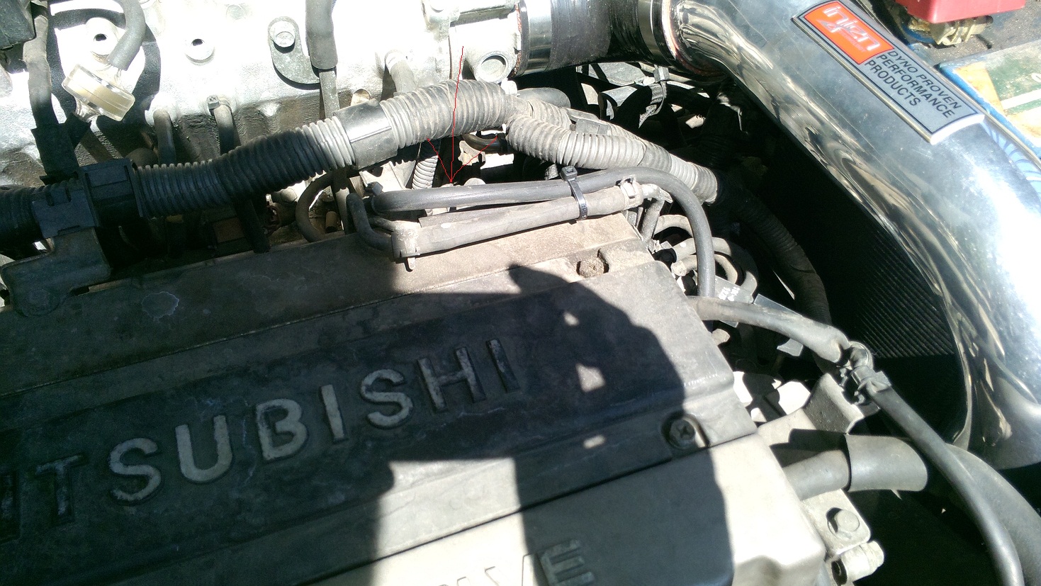

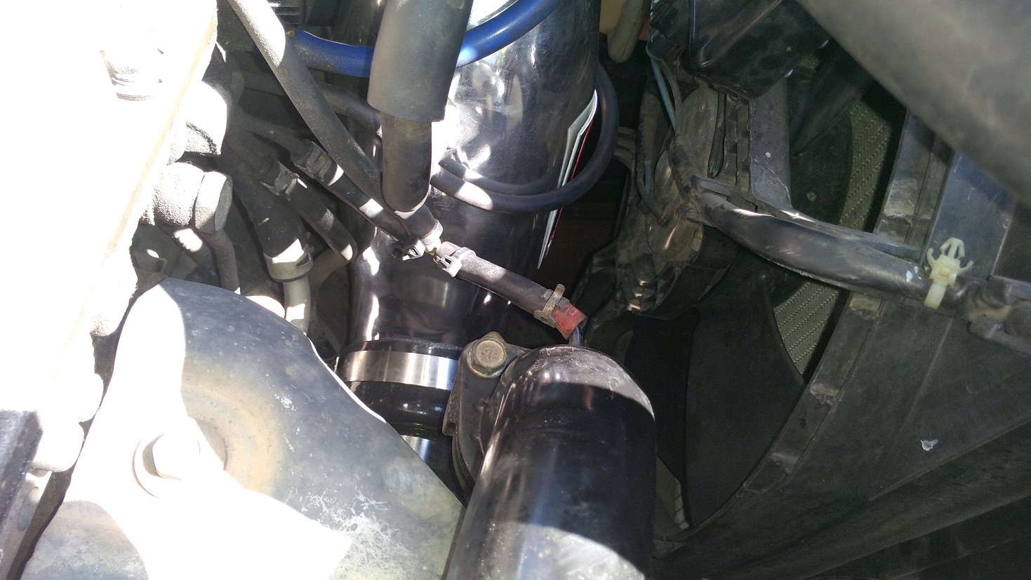

Сообщение Барин » 13 авг 2013, 14:25
dato писал(а):Так сразу надо писать что у тебя АУТ!
Аут не машинна ;)
ну так она шла из интеркулера как это не имеет) а теперь идёт как на фото (врезана через тройник в шланжик с красной каемкой - наверх идёт от него)

Сообщение partizan55 » 13 авг 2013, 14:33
сча сфотаю куда она идет
Сообщение Барин » 13 авг 2013, 14:39
да вон она. куда только хз)

Сообщение partizan55 » 13 авг 2013, 14:43
с кулька она идет на дроссель

Сообщение partizan55 » 13 авг 2013, 15:12
http://out-club.ru/board/showthread.php?t=20307&page=2
Отвечаю.-данная трубка идет на управление (клапана системы рециркуляции отработ. газов "EGR" и электромагнитного клапана управления системой рециркуляции отработавших газов).
Если она слетит данные устройства будут работать некорректно + подсос воздуха приведет к повышенным оборотам ДВС.

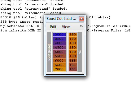

После установки фронта и нулевика, нужна ли прошивка? Появились рывки при разгоне на высоких оборотах. Что это может быть?

Сообщение partizan55 » 14 авг 2013, 22:57
) это отсечка по нагрузке я бы так сказал, разгоняешся и как кто то тебя дернет за зад ))) оно?
если у тебя ничего не правили тыс на 5000 у тебя должно дергать.
вот как у нас в стоке...по дебильному. что бы ни ни больше.
Последний раз редактировалось partizan55 14 авг 2013, 23:04, всего редактировалось 1 раз.
Сообщение C00LM4N » 14 авг 2013, 23:02
Скорее всего буст вырос, вот и отсекает )
Сообщение Барин » 14 авг 2013, 23:35
Буст вырос с 1 до 1.1. Так шить надо или че?:-)

Сообщение partizan55 » 14 авг 2013, 23:36
Барин писал(а):Буст вырос с 1 до 1.1. Так шить надо или че?:-)
ага!

Сообщение AleKS@ndR » 15 авг 2013, 12:25
А что это за карта boost cut load??? В прошивке от evo7gta не могу найти ее.

Сообщение C00LM4N » 15 авг 2013, 12:40
Boost Limit
