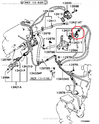

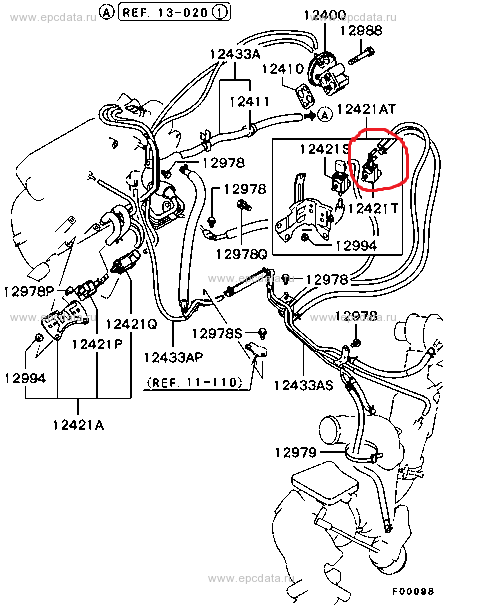

Парни,вот это же соленоид MR212636? а то на рисунке,в каталогах их два...

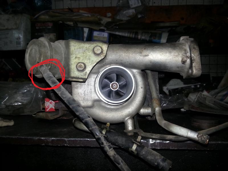

фрибустом можно еще проверить как говорили выше, на рисунке как раз внизу рисунка этот шланчик нарисован прям напротив номера 12433AS и ниже через кольцо проходит 12979, вверху он на алюм. трубку идет к блоку прикрученную, этот конец снимешь и жиганешь, увидиш стрелку за 1 кг. только не гарцуй сильно а то.... и солиноид менять не надо будет

вот этот? шланчик? газовать на месте или лучше прокатиться?

этот, только снизу на горячуюю стремно лезть сверху проще под капот залезеш все поймешь, прокатишся будет наглядней только на буст смотри, я когда снимал 1.5+ дуло.
до этого тоже больше 0.6 не дуло, поменял соленоид и все ок 1.0 держит.
