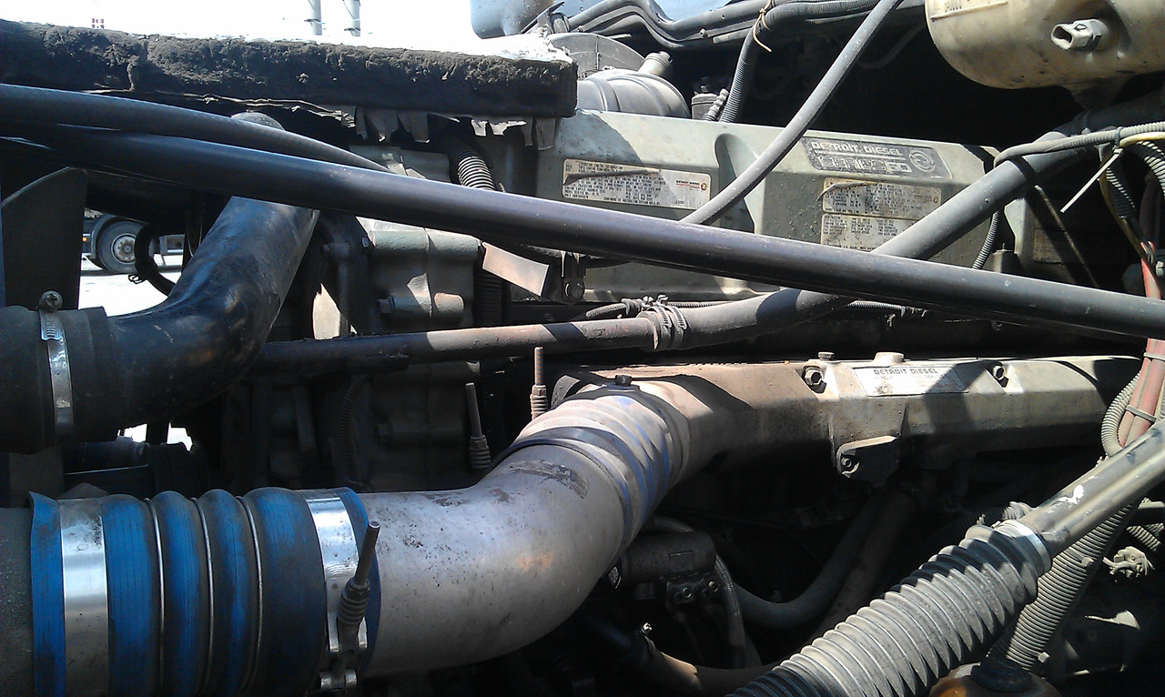

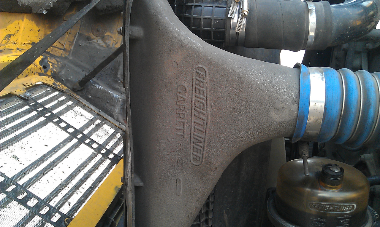

Сообщение partizan55 » 04 июн 2013, 15:44
у водителя фуры подсмотрел кулек :)
