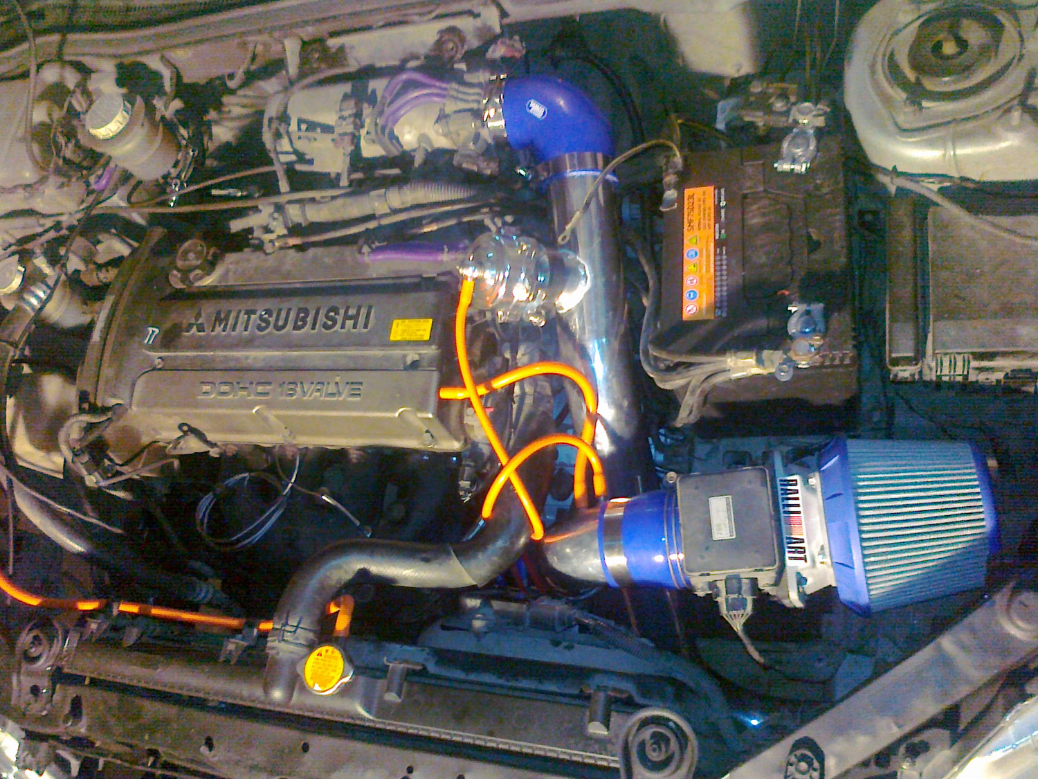

Необходимый материал:
Трубы и патрубки 2,5" (63мм):
Труба алюминиевая 45° - 4 шт.
Сборка правой части:
2. Труба алюминиевая 45°
3. Силикон 45°
4. Труба алюминиевая 45°
5. Силикон 45°
6. Труба алюминиевая 45°
7. Силикон прямой на кулек.
Сборка левой части:
4. Кусок прямой трубы
5. Силикон 90°

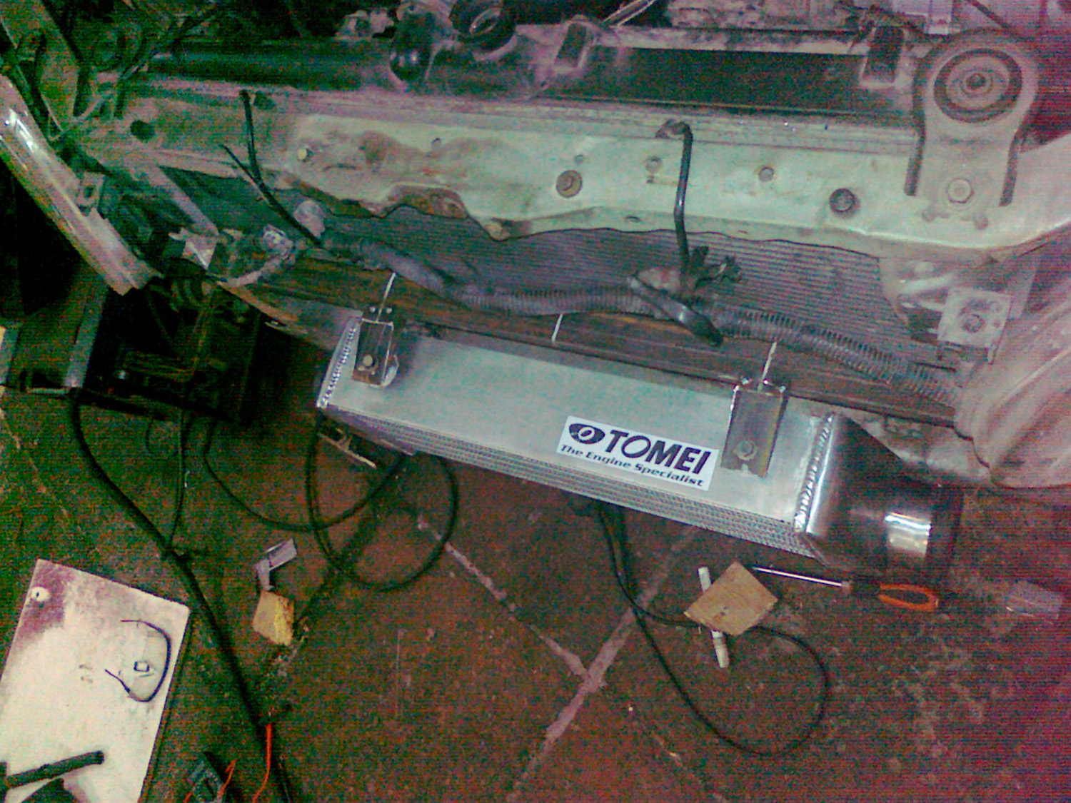

а я сделал всю трассу 76 и на входе и на выходе кулек тоже выходы 76..не считаю что в чем то потрял кулёк не болшой зато очень толстый..... входная действительно оч горячая выход ну не холодный но комнатная температура градусов 30-40
горе тюнер
Сообщений: 535
Благодарил (а): 31 раз.
Сообщение C00LM4N » 04 май 2013, 19:50
Фиг знает, у меня выход холодный был в +30 на 1.5 бара.
Сообщение михаил82 » 04 май 2013, 20:10
У меня на входе после душения аж дотронуться нельзя, а на выходе холодный флянец - доволен как удав) даже щас при 30 Ти днём давляк не падает - дует как положено и сразу.

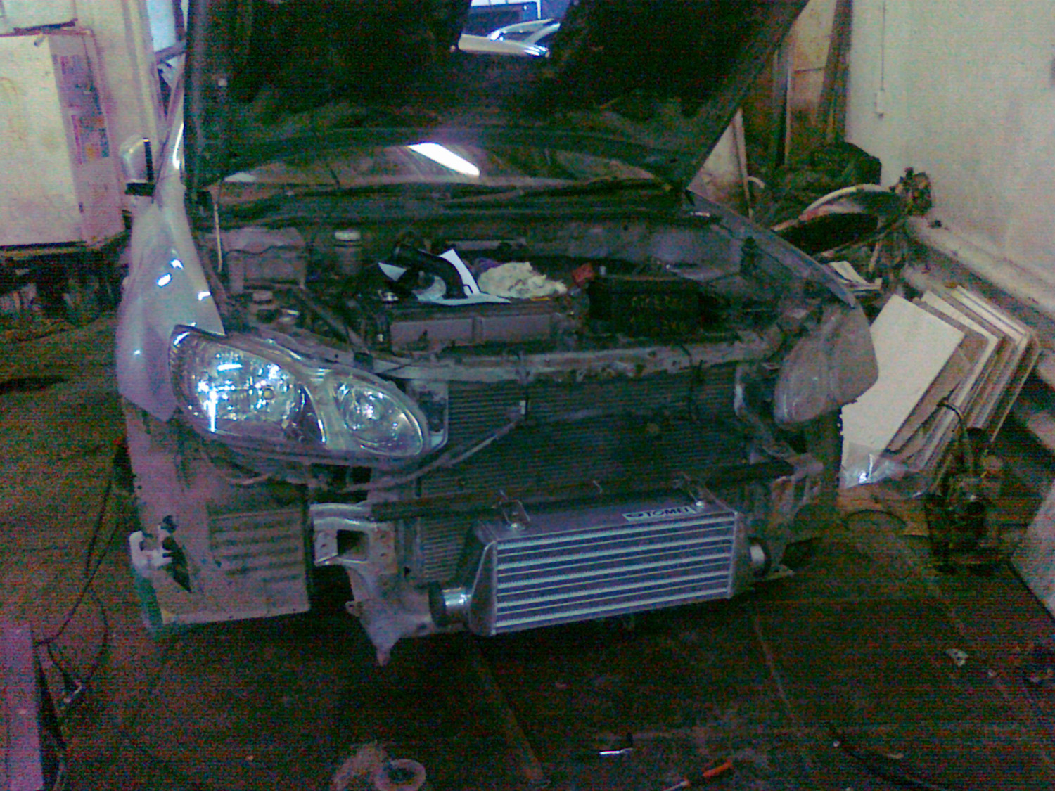

не представляю как я на прежнем кульке ездил.
На новом кульке после отжига на давке 1.1-1.2 резко остановился, пробую кулек.
До кулька притронуться, что до прогретого мотора, а после комнатной температуры где то. При 18 градусах на улице. Свечи еще 8ки вкинул(денсо)
Что могу сказать покатавшись пару часов после замены.
машина поехала заметно лучше, без поддергиваний. Даже на 1.4.
Завтра посмотрю на тримы.
