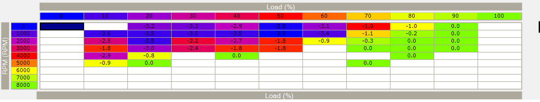

Лямбда постоянно меняет значеиня по синусоиде от 0 до 1 вольт. Тримы не более пяти процентов.
Re: Большой расход.
Сообщение Homa » 12 фев 2013, 11:17
Более свежих логов нет! Ноут дома!
Лямбда по синусоиде впределах 1 вольта...
Тримы:
Fuel trim Low все время в минусе от -1% до -5% грубо говоря.
Fuel trim InUse от 0 до -5%
Fuel trim Mid и Fuel trim High вовсе пустые!
Re: Большой расход.
Сообщение Strogan » 12 фев 2013, 11:42
Ну и нормально значит все, лямбда не при делах, при делах правая нога :)
Re: Большой расход.
Сообщение Homa » 12 фев 2013, 11:58
Ясно!
То есть лямбда рабочая?

только у меня лоуд показывает всего 100?
Re: Большой расход.
Сообщение Homa » 12 фев 2013, 13:31
