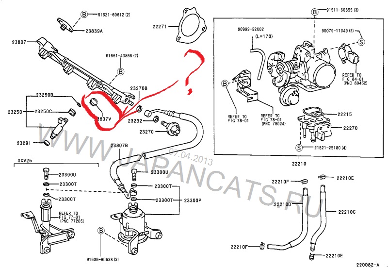

Эта херня пойдёт вместо проставки? Toyota 90561-08053
Втулка топливной рейки

михаил82 писал(а):Эта херня пойдёт вместо проставки? Toyota 90561-08053
Ребят кто может точно подсказать, а то наебаца не охото. На фото проставка же?

Миш, если ты спрашиваешь правильно ли ты выделил, то да обвел ты проставки под топливную.
Закажи одну, около 50р. стоит.

KVADRAT писал(а):Миш, если ты спрашиваешь правильно ли ты выделил, то да обвел ты проставки под топливную.
Их же четыре нада?
