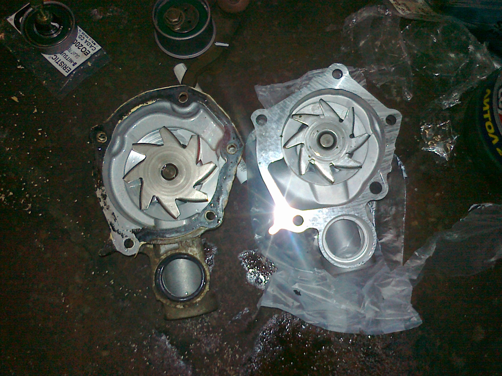

ну я грм от эво поставил помпа в комплекте шла, крыльчатка кстати у нас и эво тож разная а по болтам пульная. выложу на тюнинг эво за 2500. потом куплю нашу... Шота что касается 500л/с...нет)) ну просто я подумал что от эво надёжнее бутет так как мкпп и нагрузки возрастают) ну это моя логика))

вот для сравнения
вот так оно выглядит

Re: ГРМ
Сообщение В888МВ96 » 29 мар 2013, 13:31
так подходит помпа наша на эвовский мотор или нет?мне надо от эво

Сообщение горе тюнер » 29 мар 2013, 15:08
В888МВ96 писал(а):так подходит помпа наша на эвовский мотор или нет?мне надо от эво
от какого эво движка?

Re: ГРМ
Сообщение В888МВ96 » 29 мар 2013, 15:20
Эво 7 ГТА
Re: ГРМ
Сообщение горе тюнер » 29 мар 2013, 15:40
вот тебе как раз моя должна встать а мне от 4-6эво искать надо

Re: ГРМ
Сообщение горе тюнер » 29 мар 2013, 15:42
я как раз от эво 7 гта и заказывал..думал раз трек на его базе сделан значит всё ок.. ролики и сальники и ремни все подходят
