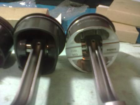

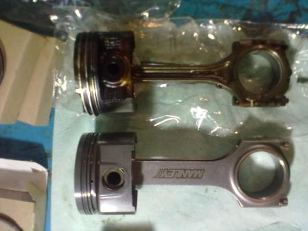

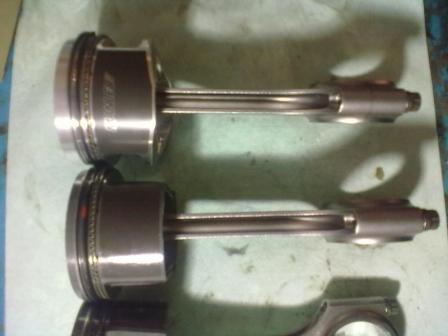

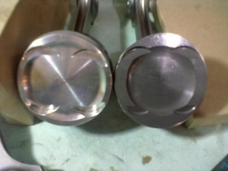

выложу несколько фоточек поршней Манли и Махли!
У кого какие мысли????

Re: Застучало Двигло(((
разница по шатунам со стоком огромная
ZZUBKI писал(а):разница по шатунам со стоком огромная
Думаю это видно не вооруженным взглядом!
Парни кто что думает по форме поршней одни Т-образные другие полнстью Диаметральные, у одих посадочные под клапана разные у других одинаковые все 4!
К стати на данных шатунах+поршнях благополучно собрано 2 мотора и ни в одном нет ни каких бряков стуков в виду установки кованины!
