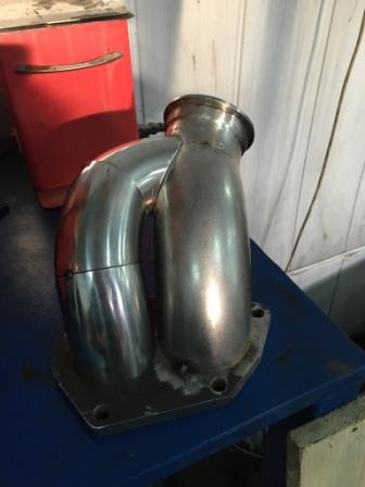

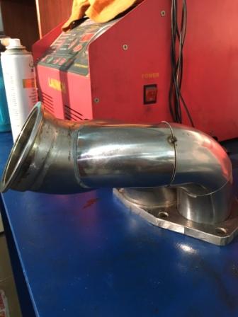

Ну у меня вот так будет, аргоном теперь обварят и ставить. Приемка будет соединяться через V-Band фланец. Основная труба 76 мм, гейт 63 мм. Фланец токарь вытачивал по прокладке.

Тоже Vband сделал бы себе, но хочу оставить возможность возврата на сток выхлоп. В Москве без знакомых на учет не поставить авто с прямотком.
Еле еле прокатило - притащить авто на тросе с открученой трубой вообще. Типа труба есть, но её не видно (оконечная часть отгнила типа), авто не заводится (никто же не запрещает на тросу прикатывать авто на регистрацию).

Flip:Who? писал(а):Тоже Vband сделал бы себе, но хочу оставить возможность возврата на сток выхлоп. В Москве без знакомых на учет не поставить авто с прямотком.
надо тупо приносить в гибдд планку и говорить что авто сгнило и буду реставрировать с нуля)
Re: Обсуждаем Турбо выхлоп
А что, сток выхлоп, прикрученный к несток даунпапу, это уже "не сток выхлоп"?
Или ты ВЕСЬ выхлоп на V-бенде собрать хочешь? Выточи у токара 1 фланец под V-бенд и привари к сток выхлопу
