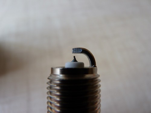

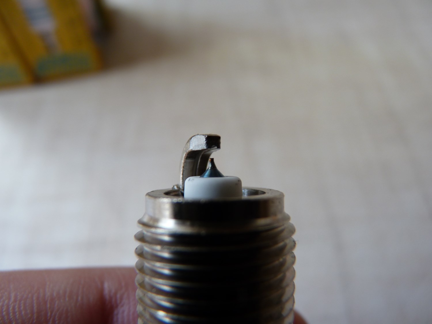

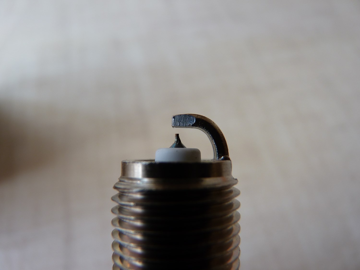

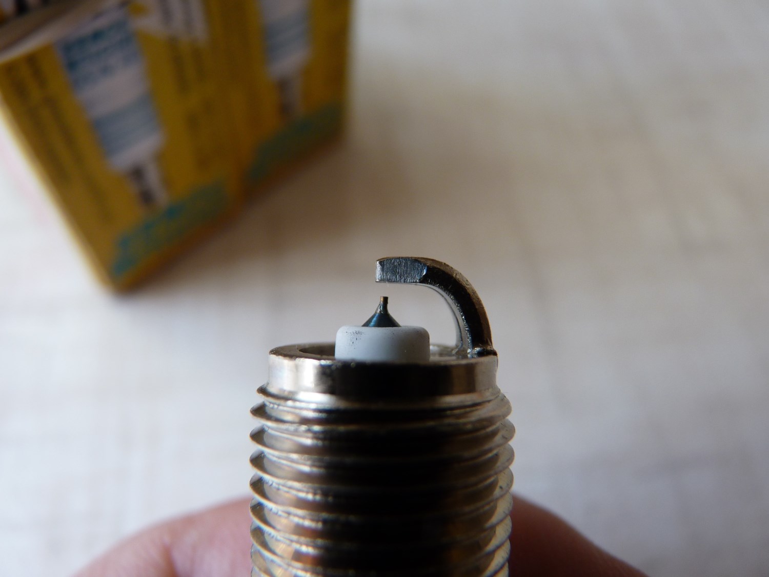

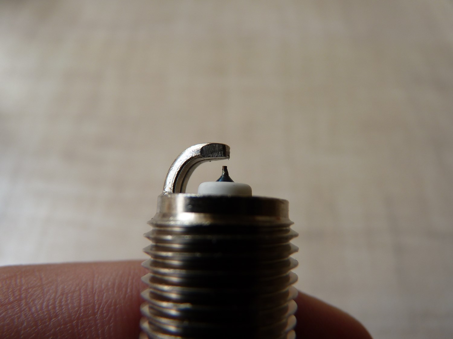

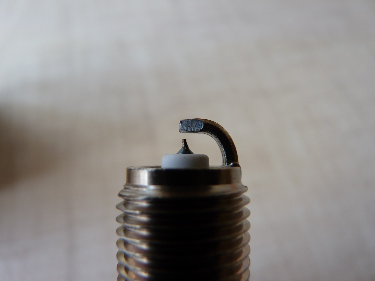

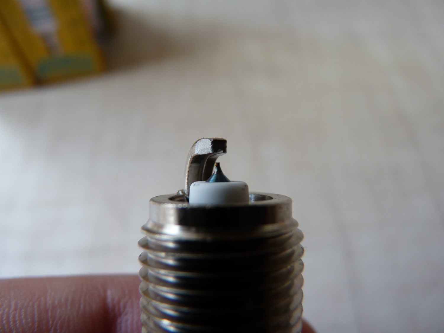

Сообщение Xeed » 29 мар 2014, 12:30
Купил через Exist наш Denso IW22, показался мне странным центральный электрод - какой-то он не симметричный (см. фотки всех 4х свечей)
Кто что думает? Ставить? Или выяснять у Denso не подделка ли это?

Re: свечи
Сообщение Dimarik » 29 мар 2014, 12:53
У меня точно такие свечи тоже что то быстро задраконились
viewtopic.php?f=8&t=158&start=775#p88948
прогорел центральный электрод и пошли прострелы
пробег на свечах был около 15 тыс
Re: свечи
Сообщение C00LM4N » 29 мар 2014, 13:00
У Лехи62 по-моему как раз iw22 убились в хламину и централный электрод болтался.
Прекратите кроить - берите в мицубовских коробочках. Я взял MD 374841 за 2650 полтора года назад, проехал ~18 тысяч. Не выкручивал, но признаков каких-либо проблем по зажиганию не наблюдаю и менять пока не собираюсь.
