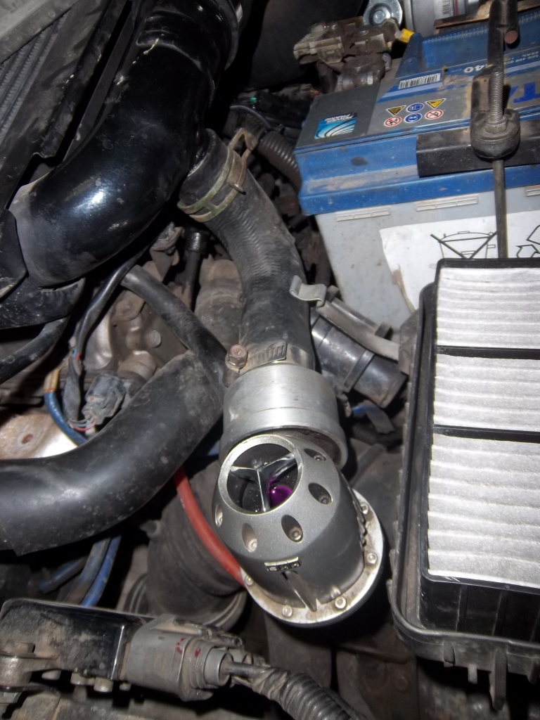

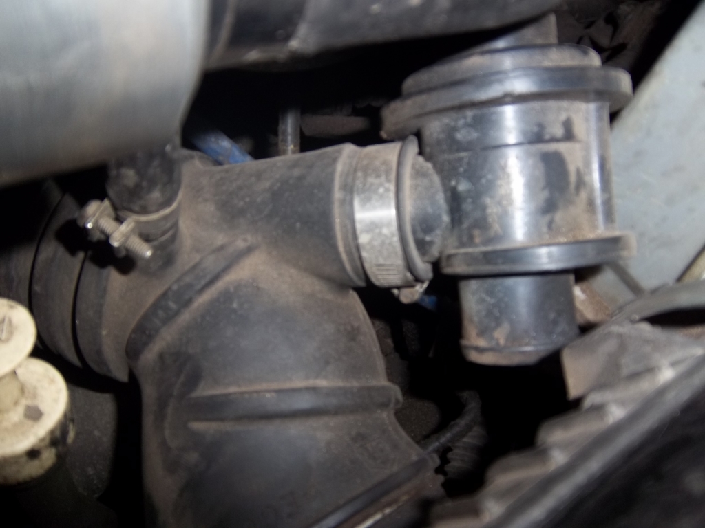

Подскажите пожалуста ( авто с турбиной первое ) не пойму . а точнее не разбираюсь стоит вот . что одно пшикает при сбросе газа. Иногда .но не всегда бывают провалы . что вот вот заглохнет правда редко . а другое наверно вообще не работает т.к к штуцеру торчащему из него вообще ни чего не подходит . И что из этого лишнее .

Re: Установка блоу-оффа
На первом фото - патрубок куда должен входить воздух просто заткнут родным байпасом.
На втором фото - на отводе от кулька поставили блоу
Дима имеет ввиду, что родной байпас на первом фото выполняет роль пробки (затычки)
отсоедени большой блоу офф с фторой фотки, и трубу от куллера накинь на байпас. Тогда глохнуть не будет, и пшикать
ВЫ меня простите срдечно. но я не пойму ( снять БЛОУ и БАЙПАЙС . а трубку от кулера накинуть на впусной патрубок туда где стоял байпайс идущий к турбине так что ли ? ) получается что ни первое не второе не нужно . а вообще какую они выполняют функцию и для чего ?
Dimarik писал(а):На первом фото - патрубок куда должен входить воздух просто заткнут родным байпасом.
а это правильно или полный бред ?
Берёшь и отключаешь Блоу этот патрубок подключаешь к байпасу который у тебя висит на впускном патрубке (которым заткнуто).
Просто трубку от кулеера на впуск нельзя без байпаса
блоу снимаете и трубку с кулька на штатный байпас!тонкую трубку с блоу тоже на штатный байпасс и все

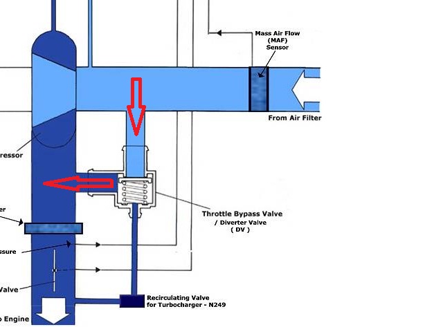

Dimarik писал(а):Как оно будет стравливать если давление запирается клапан?
давление наоборот давит на поршень, а не запирает его. при обратной установке как раз получается подпор давлением, хотя там форма поршня такая, что особого подпора и нет.

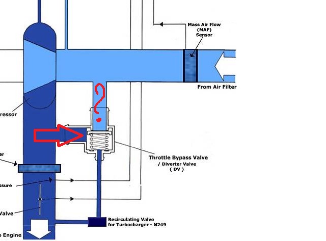

давление давит на клапан внутри байпаса, за счёт давки, через ту самую трубочку, создаётся доп подпор и не даёт открыться клапану, как только перестаёт надувать, избыточное давление продавливает клапан и давка выходит обратно во впуск.
так каким образом, установив байпас наоборот, будет давить на клапан, для его открытия?
Вот в картинках
Я тоже не вкурю как в обратку будет стравливать?
я хз как оно выходит - не логично, но я купил машину с установленным так клапаном. удивился что у всех иначе))
кстати когда стоит обратным ходом, то авто пшикает немного.
