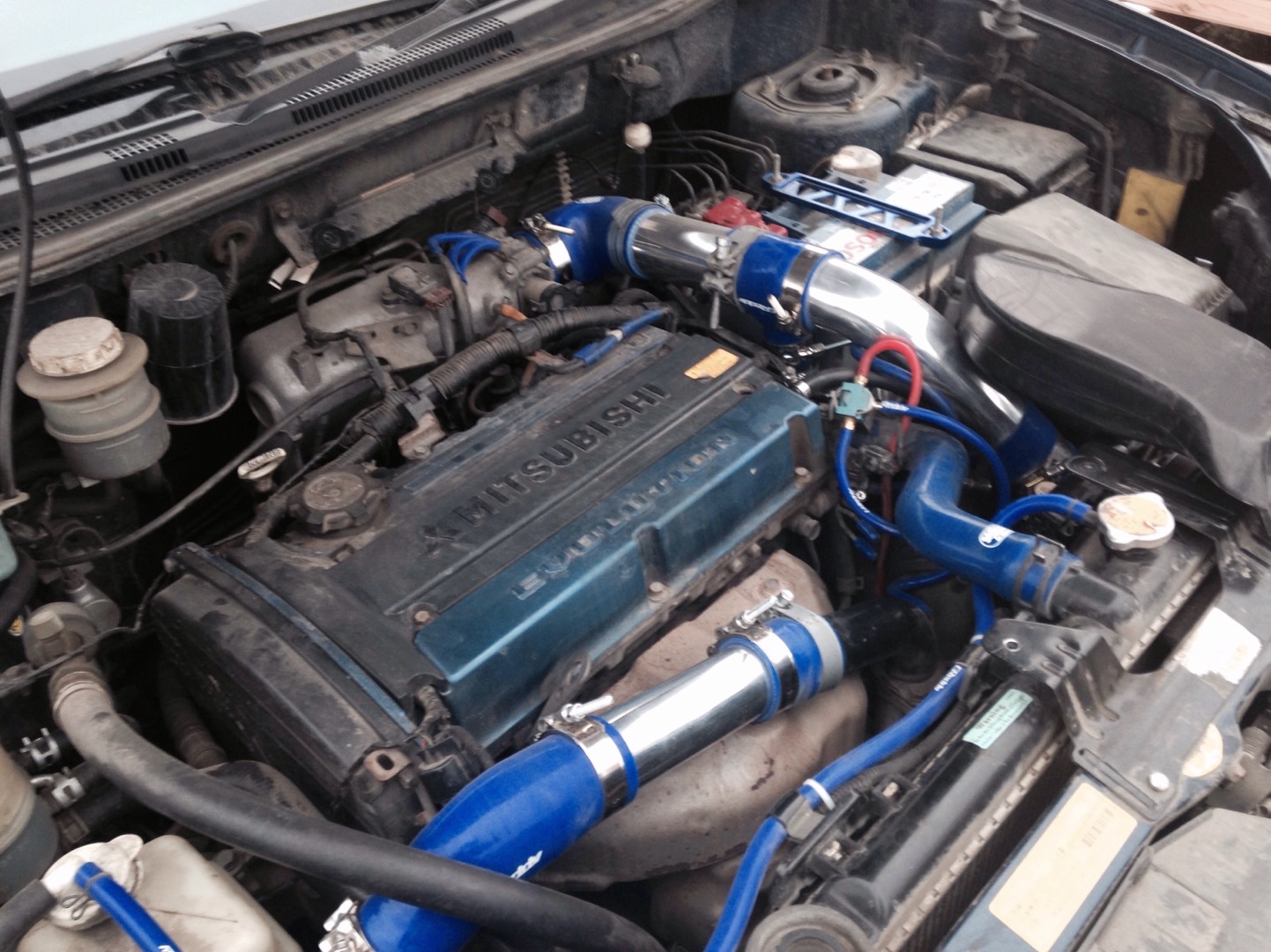

Вчера повозился не много с кульком и вот что получилось! Разница конечно ощущается в динамике по лучше стало!
Чем лучше дырку в капоте закрыть? а то теперь все говно будет лететь на мотор!

Резинку вверх подними из сопла...для города хватит, после трассы если за 120 закидывать то расправлять
