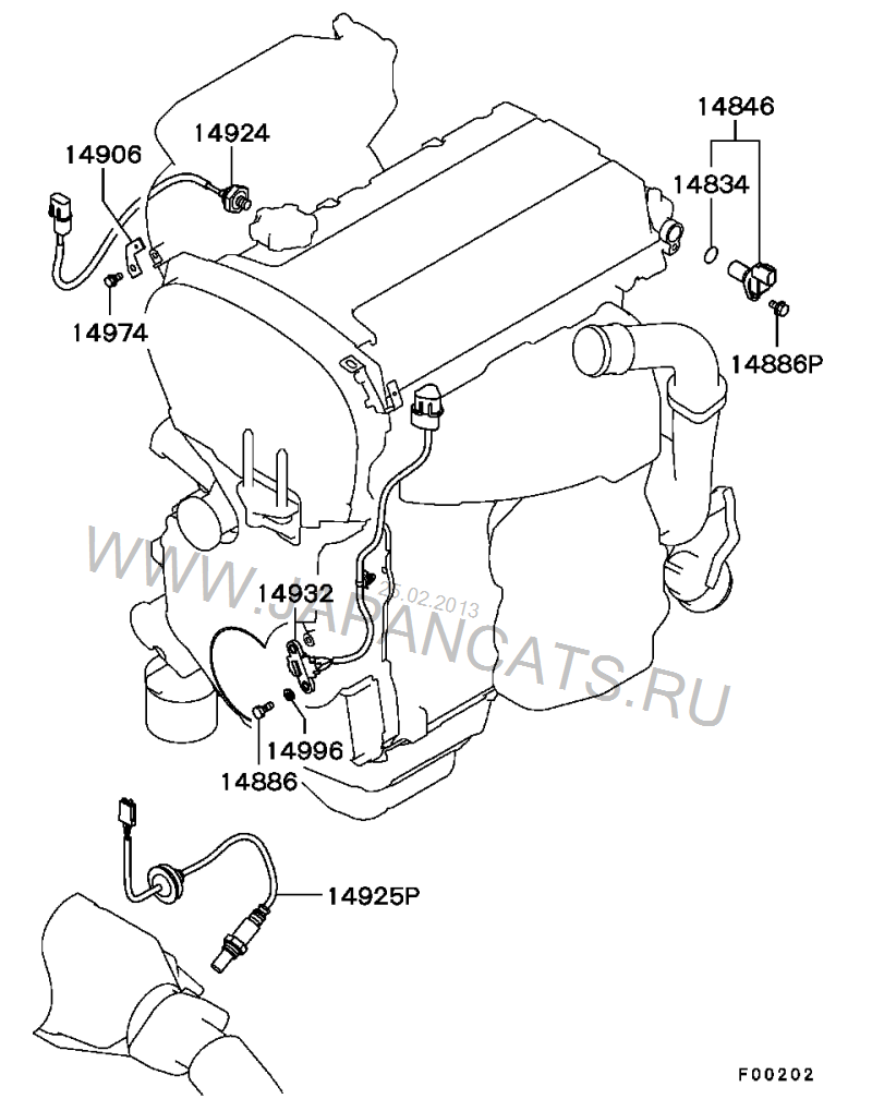

Я по схеме смотрел! Экзист пишет что датчик коленки!
Там не сам датчик, а фишка пластиковая, которая соединяет верхнюю часть с нижней! Завтра днем сфоткаю, выложу! А схему посмотри пожалуйста!

Я вообще не пойму каким боком там коллектор... сделай фото. Сдается мне не датчик колена/валов это.
Re: Троит при разгоне, стреляет в трубу.
Сообщение dato » 25 фев 2013, 00:34
14932
Оплавилась фишка папа-мама возле коллектора!
