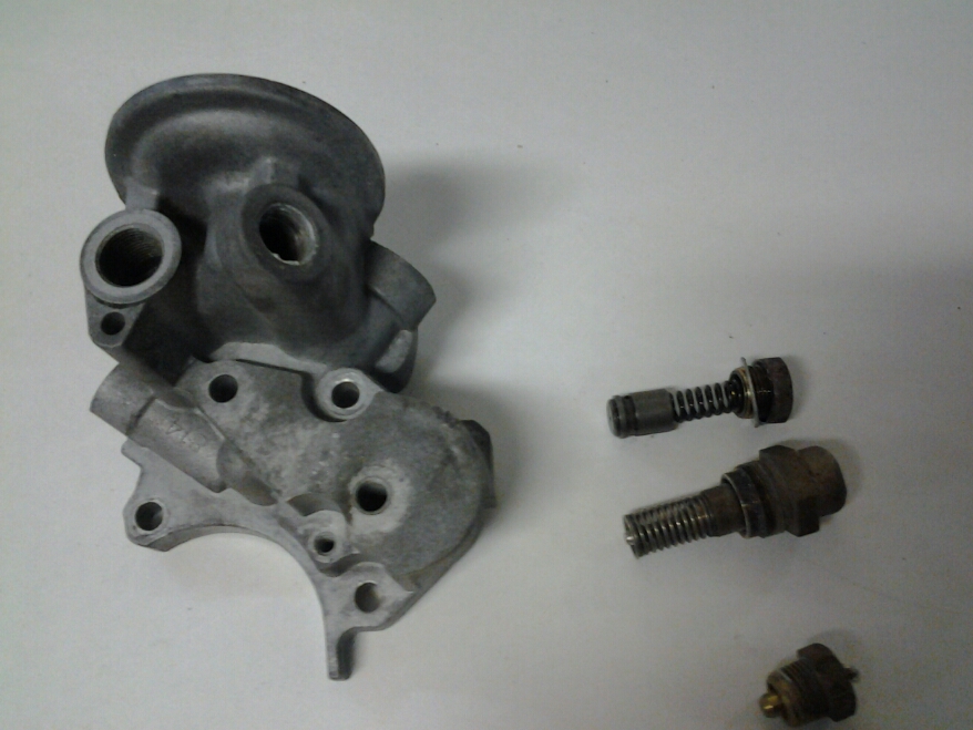

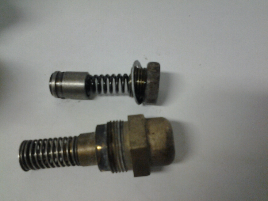

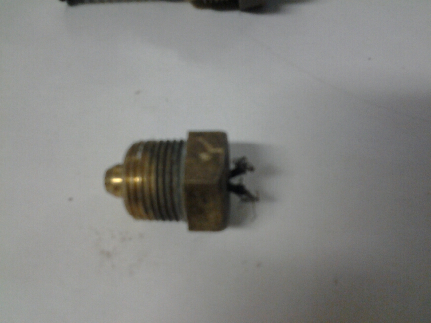

Лежит пылится все руки не доходят поставить редуктор и маслокуль , подведу под замену масла,
в связи с этим возникает пару вопросов , отмыв и очистив сам редуктор выкрутил из него вот это ,( на фото), что это и длч чего , имеет ли смысл заменить на новые,
Будильники есть а сенсеров греди нет , можно ли просто временно заглушить отверстия под них

Re: Маслоредуктор или Проставка для маслокулера эво чиво куд
с самой огромной гайкой - термостат
с гайкой поменьше - регулятор давления
самый мелкий - датчик
я решил не эксперементировать и купил тупо новый маслоредуктор в сборе
но в принципе со всем этим добром не должно ничего случиться.
датчик в качестве заглушки вкрути.
и когда будешь ставить, придётся снимать крышку ремня грм, а это значит откручивать шкив помпы.
