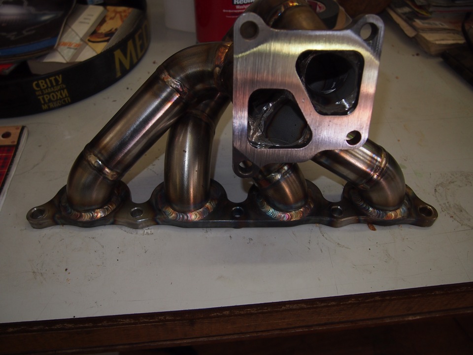

Сообщение Dimarik » 29 авг 2012, 22:22
А отличаются ли стоковые коллекторы под тд-05 у эво 7-8-9? Или они на всех одинаковые?
Re: Выпускной коллектор
Сообщение C00LM4N » 30 авг 2012, 03:29
Одинаковые по-моему эво 4-9, у некоторых только под антилаг дырки.

Сообщение Dimarik » 06 сен 2012, 11:06
А где правильнее делать дырку под ЕГТ?
В таком месте правильно?
Сообщение Yuriy ODS » 06 сен 2012, 12:47
кому как нравится. кто то в своде ранеров как на фото, кто то в ранере 4го цилиндра(самого горячего)
а можно и там и там
у меня в наличии 2 датчика егт. в коллектор ETS поставлю оба: по одному в каждый свод ранеров 2х цилиндров(такая хитрая конструкция у равнодлинных коллекторов)

Сообщение georg1970 » 06 сен 2012, 12:59
Лучше разведи между 1 и 4 цилиндрами, чтобы видеть разницу между самым богатым и самым бедным... Да и свод тебе даст устредненную температуру. К примеру в 4 горшке 900 градусов, а в 1 горше 800 , ты будешь видеть 850 и будешь думать, что у тебя все отлично...
Сообщение Dimarik » 06 сен 2012, 13:02
А как с 2-х датчиков?
на 2 прибора или как то на один прибор?

georg1970 писал(а):Лучше разведи между 1 и 4 цилиндрами, чтобы видеть разницу между самым богатым и самым бедным... Да и свод тебе даст устредненную температуру. К примеру в 4 горшке 900 градусов, а в 1 горше 800 , ты будешь видеть 850 и будешь думать, что у тебя все отлично...
Тоесть как на фото

Сообщение georg1970 » 06 сен 2012, 13:06
на котором ?
Сообщение Dimarik » 06 сен 2012, 13:08
georg1970 писал(а):на котором ?
ВОТ

Сообщение Yuriy ODS » 06 сен 2012, 13:10
Шота, мысль хорошая. но тогда я точно не увижу что во 2м и 3м :)
Сообщение georg1970 » 06 сен 2012, 13:27
Пролей форсы и за 2 и 3 можно не волноваться вообще, при условии, что у тебя стоит датчик давки топлива. Хотя, по-хорошему, некоторые настройщики врезают 4 егт на настройку. Нет предела совершенству))

Сообщение georg1970 » 06 сен 2012, 13:28
ВОТ
Dimarik писал(а):А где правильнее делать дырку под ЕГТ?
здесь просверлено на своде всех раннеров. Тоже усредненная температура.

Сообщение Dimarik » 06 сен 2012, 15:43
georg1970 писал(а):
ВОТ
А так нормально?
А где надо сверлить что бы на своде 1 и 4 ?

Сообщение ChiM » 06 сен 2012, 15:45
Dimarik писал(а):
georg1970 писал(а):
ВОТ
А так нормально?
Дима, Шота писал не про свод 1 и 4. Он писал про отдельные сенсоры на 1-м и на 4-м

Сообщение Dimarik » 06 сен 2012, 15:47
ChiM писал(а):
Dimarik писал(а):
georg1970 писал(а):
ВОТ
http://tuningevo.ru/shop/3967/middle/6804_3.jpg
А так нормально?
В таком случае - по этому поводу я спрашивал у Юры как быть с 2-мя датчиками
Dimarik писал(а):А как с 2-х датчиков?
Сообщение georg1970 » 06 сен 2012, 16:05
два прибора. один на раннер 1 цилиндра, второй- на раннер 4 цилиндра.
Сообщение Dimarik » 06 сен 2012, 16:10
georg1970 писал(а):два прибора. один на раннер 1 цилиндра, второй- на раннер 4 цилиндра.
Намотал на ус ;)

Сообщение C00LM4N » 06 сен 2012, 17:59
Не страдайте фигней, у вас не злющие корчи )
Егт в 4 цилиндр, предварительно пролить форсунки и убедиться в допустимом разбросе.
