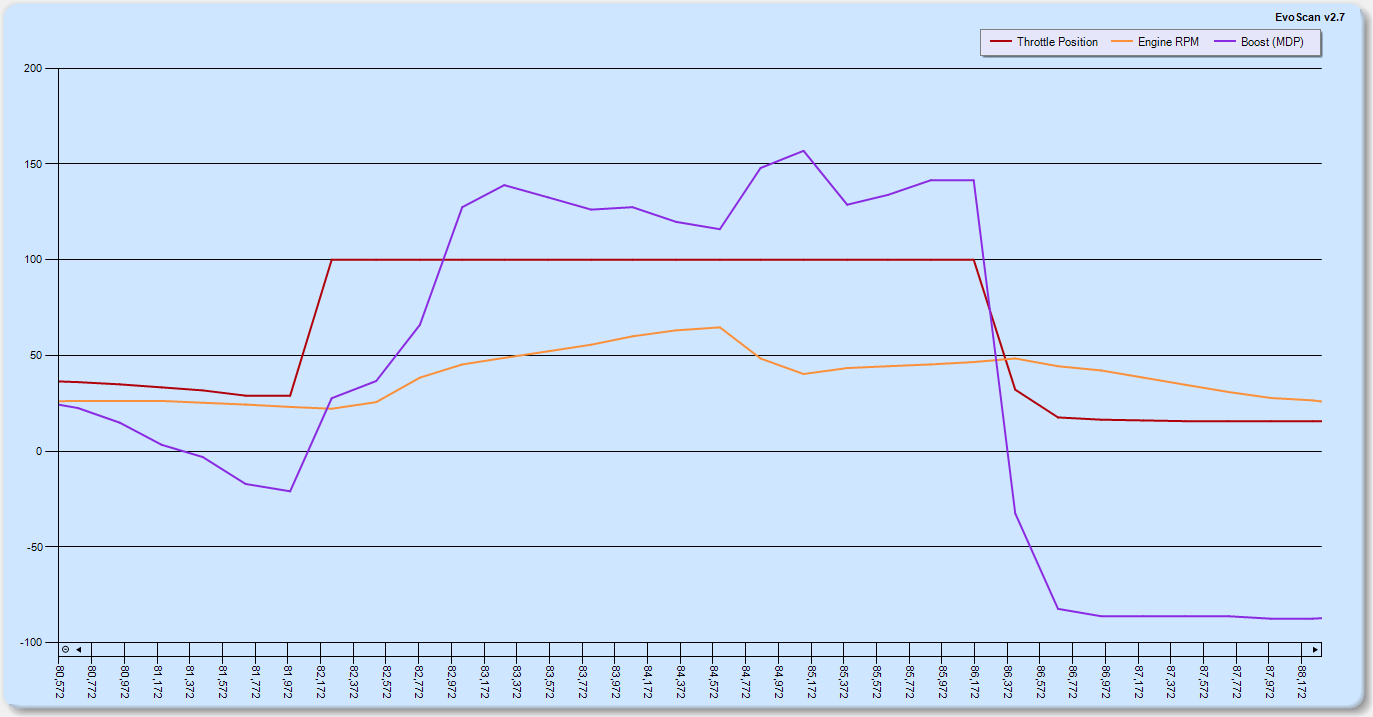

а я седня всунул вместо нашего мапа в модг сигнал от сенсора дефи, все четко логгируется, понастраивал буст, рваный он сильно, все таки надо жиклерчик ставить.
Re: Прошивка родного мозга
а че за веселые 20 вольт на кислороднике?
а бост мап реально рваный, такие скачки

широкополоска на пине родной лямбды пишется, и это не вольты, а афр
тогда все ясно
