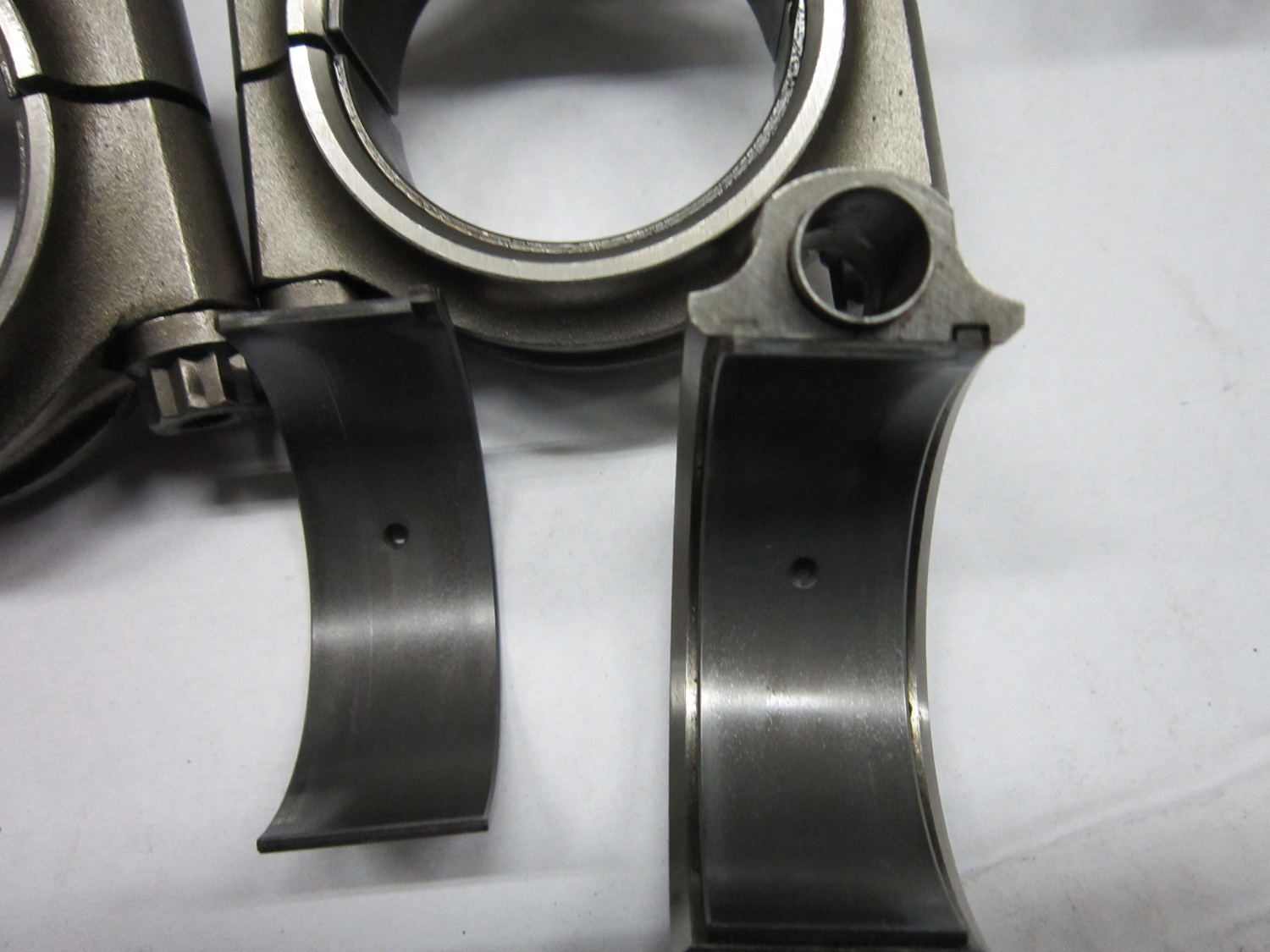

Напомню , вкладыши после "калики" пошли на выброс поршня целые но сверху и на бошке как отвёрткой ковыряли

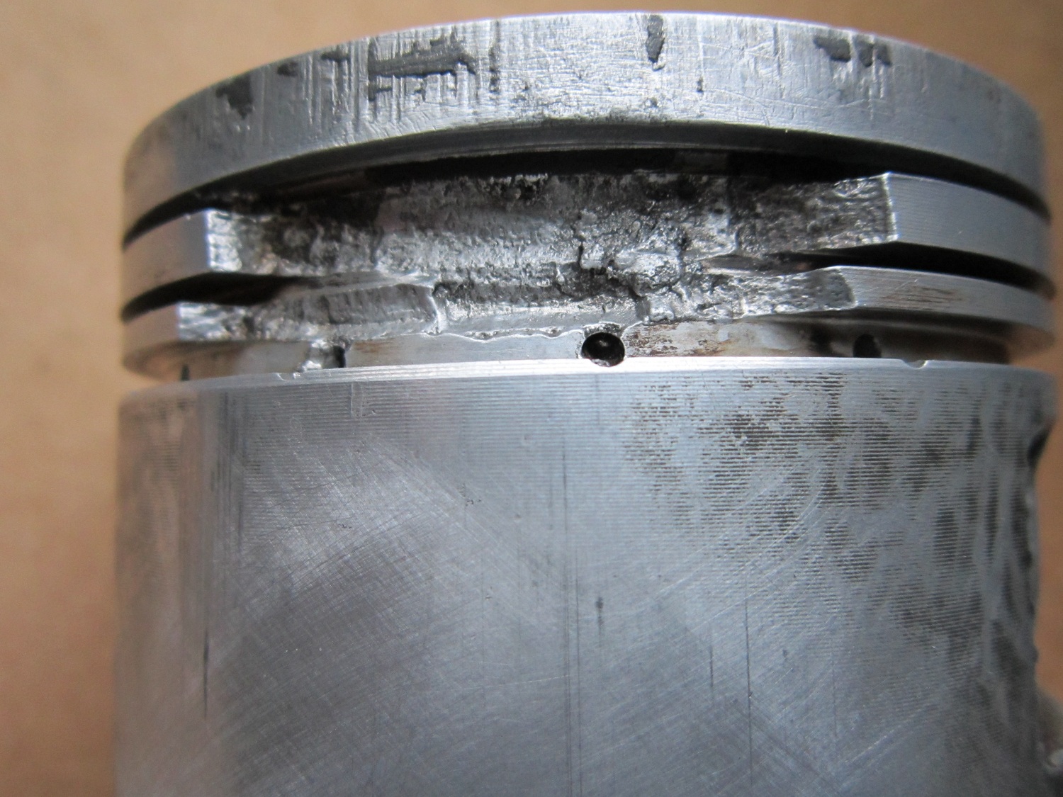

Коля а фото поршней которые ты выложил выше...у тебя сенсор молчал в этот момент?
Re: Помогите кто чем может
михаил82 писал(а):Коля а фото поршней которые ты выложил выше...у тебя сенсор молчал в этот момент?
Сенсор молчал,хотя при реальном детоне он у меня пикает зуммером.Явление на фото к детонации никак не относится.Ты просто не дождался,когда от поршня начнут отваливаться крупные куски.А так твой случай-такая же бедная смесь.Возьми ацетиленовую горелку и направь на какой-нибудь буторный поршень.Отлетающие искры из горящего алюминия и дадут тебе картину,которую ты увидел в камере сгорания.Сторона впуска же поплыла?

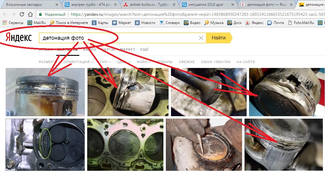

Если не веришь могу и фото вкладышей заодно сделать.... То что детон это следствие проблем с топливной системой были это понятно, речь сейчас за то, что какого хрена сенсор то молчал тогда когда всё внутри билось и крушилось? Просто оставлю это здесь...
если запостить мои поршня с 64го блока то как раз они сойдуться с первыми же картинками вылазиющими по первому запросу "ДЕТОНАЦИЯ ФОТО" в яндексе

Коль, у твоих поршней с фоток не могу разглядеть - края гладкие или же неровные и с крошкой/множеством отломанных кусочков?
На дне поршня и голове были следы детона?
Миш, тут еще надо не забывать, что при большом кноке, который видит мозг, поршни плавит не детонация, а откат угла. Там угол и отрицательным уже может быть, а на таком угле под большим бустом вряд ли долго поршни протянут.

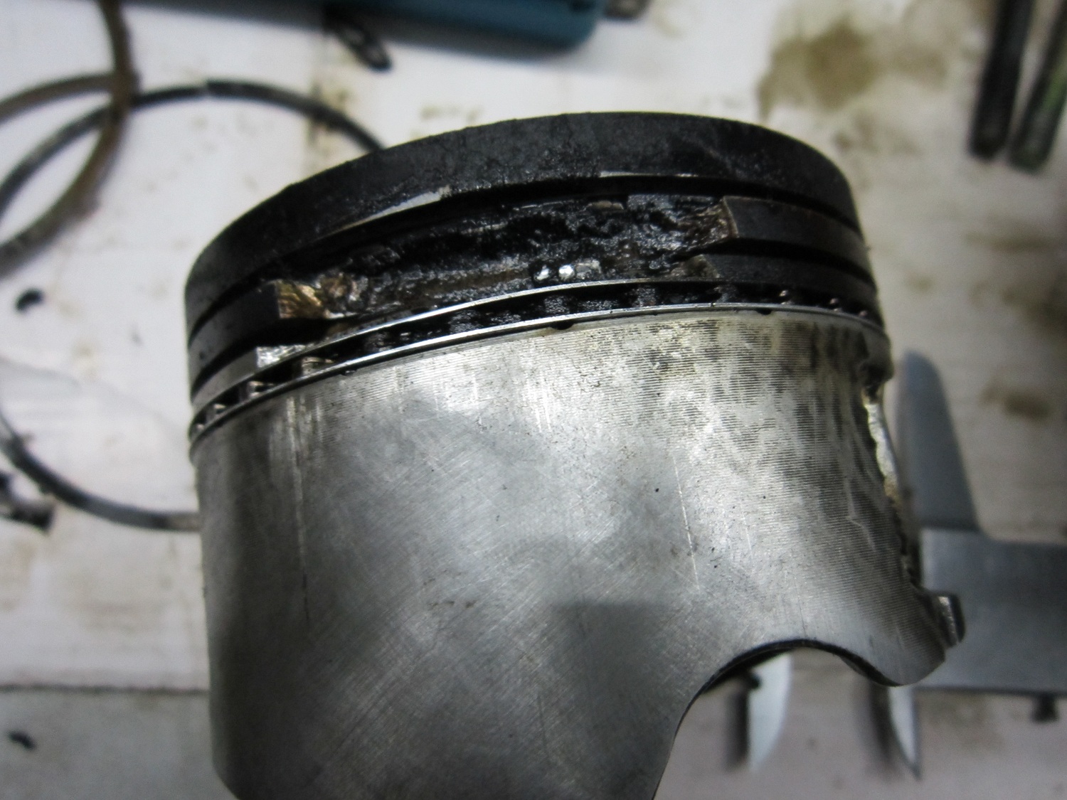

Ты про какой поршень спрашиваешь?Про второй?Это две фотки одного поршня.Я его даже не очищал от нагара,я ж на нем еще месяц поездил,пока поджоп комп ждал.А чо?
Тачка валила норм,только на ХХ троила
.Завтра очищу его и зафотаю детально.Я его особо и не разглядывал,надо было в темпе собирать тачку.Кроме этого поршня все было огонь

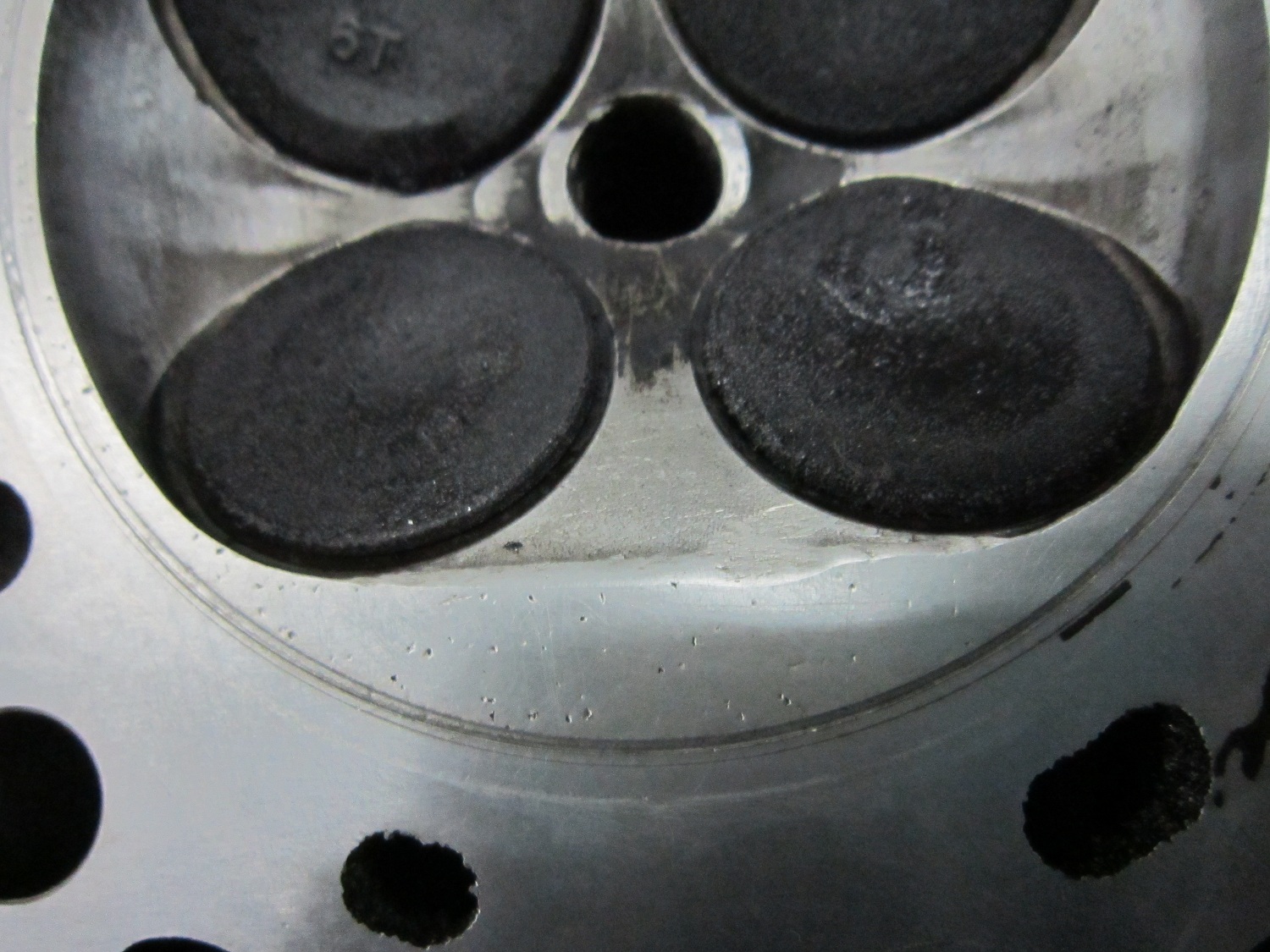

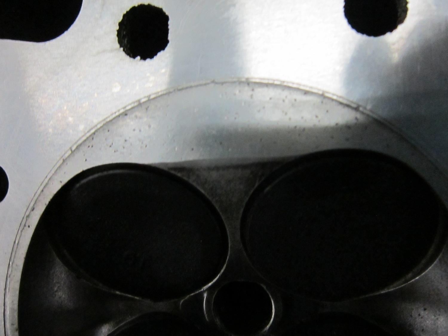

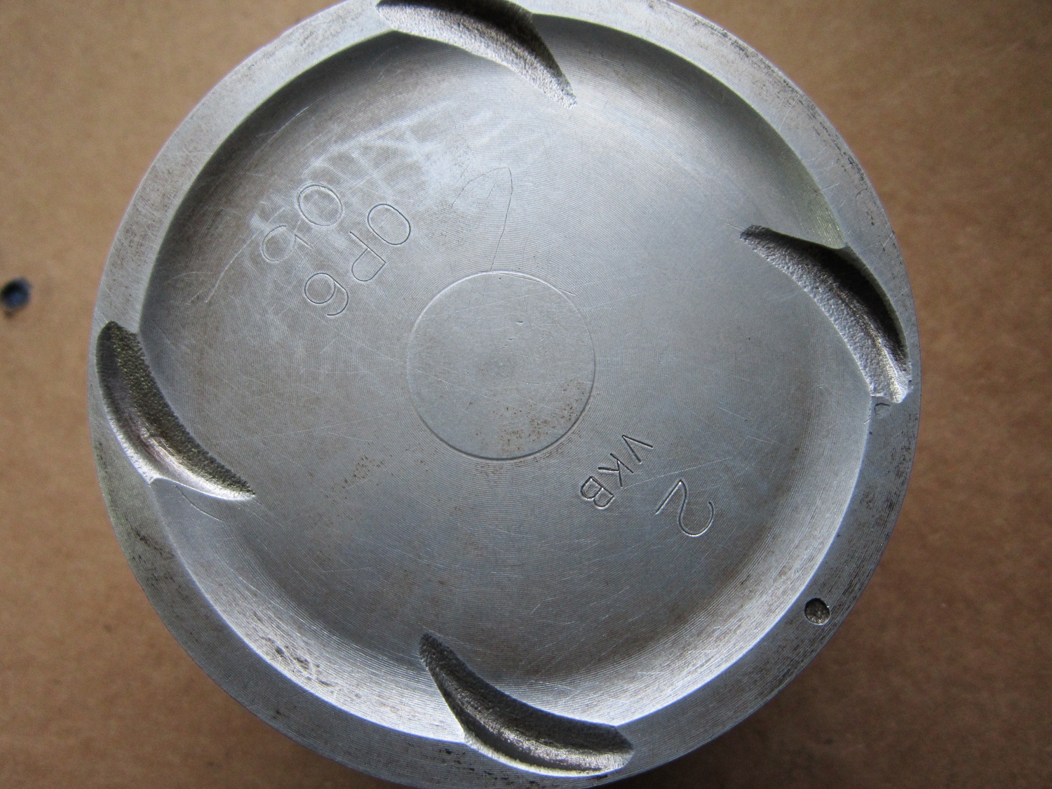

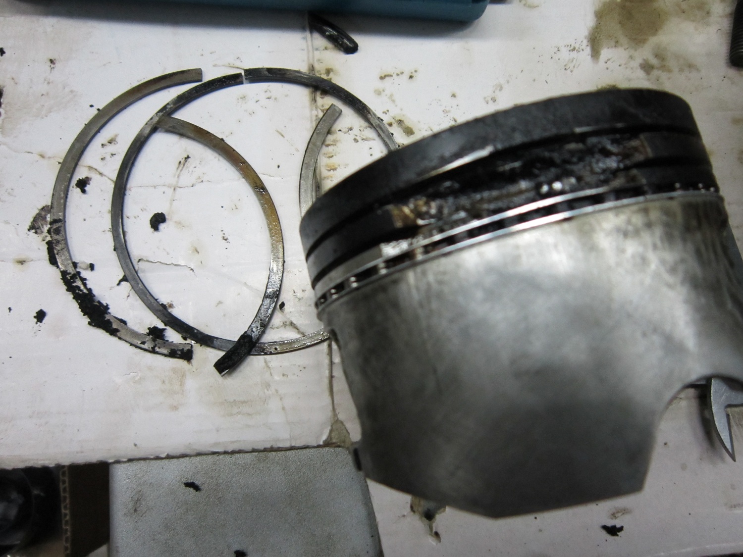

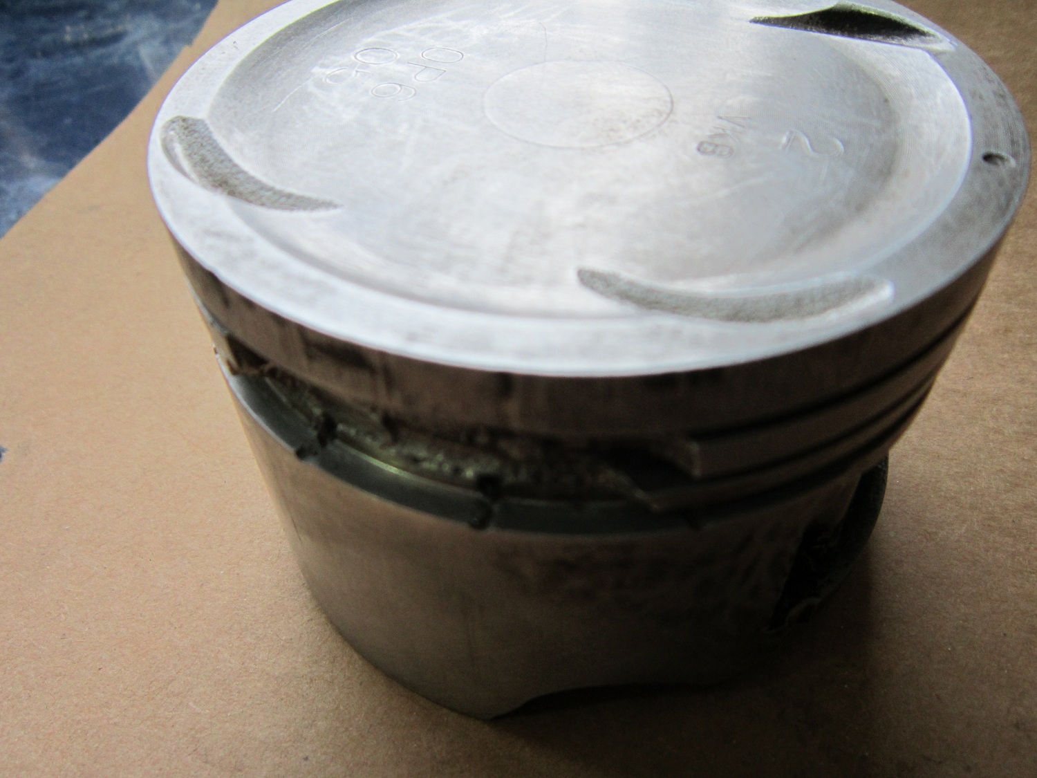

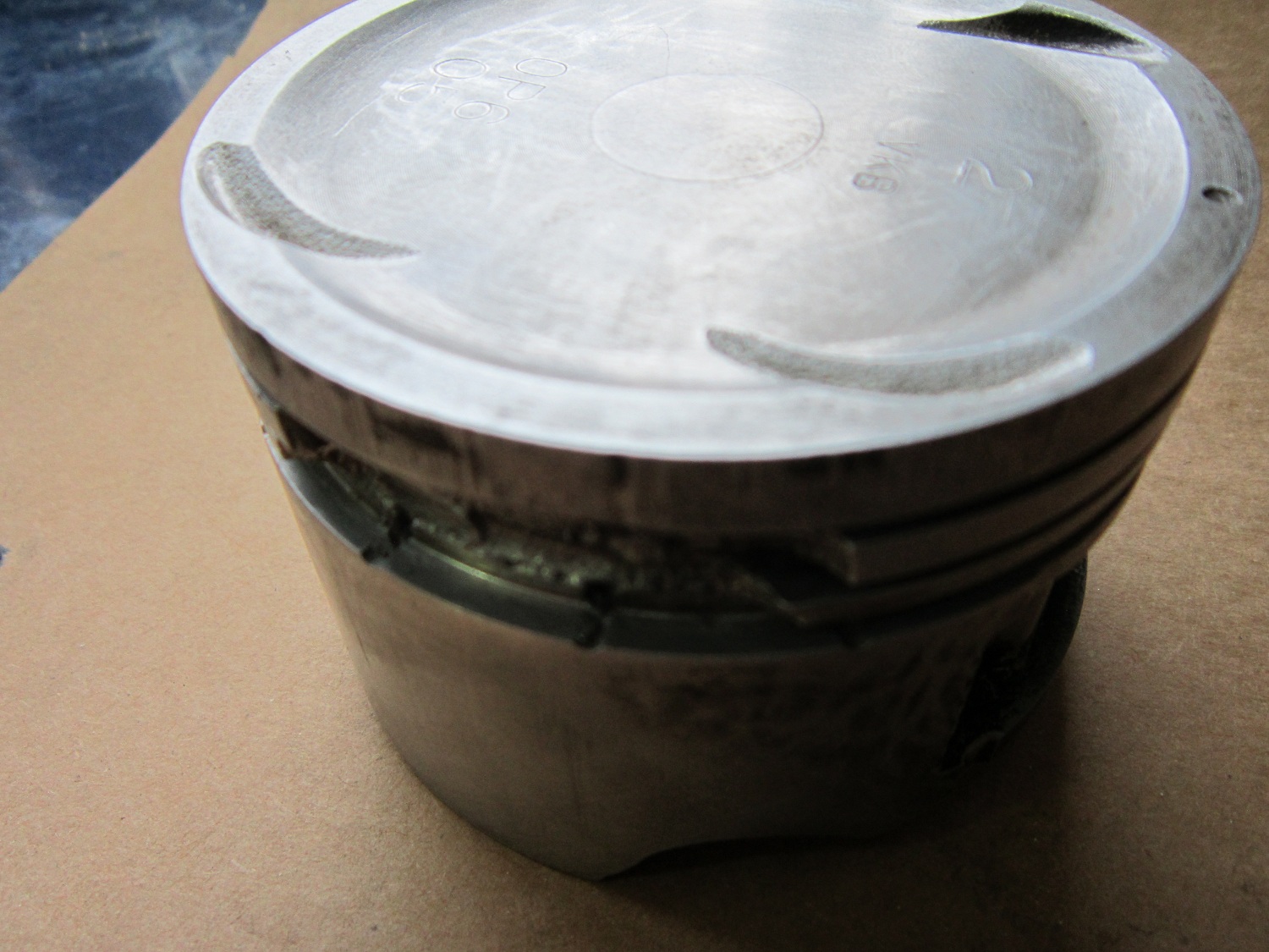

Зафотал я поршень с лопнувшими перемычками,второе кольцо лопнуло на три части.
Как видно,на днище ни одного следа,хотя на головке характерные точки есть в зоне сквишей и,как обычно,выбитая окружность по краю цилиндра
Картина один в один как года 4-5 назад,когда я словил детон на ковке.Не было ни одного следа на днище,такие же следы на голове,в двух цилиндрах поломало вторые кольца.Поскольку ковка более вязкая,перемычки не поломало-их погнуло в бычий х*й.Вот это называется детон.А у тебя просто ебала какая-то
.Свечки-то целые?А то,мож,изоляторы разлетались.
.Свечки-то целые?А то,мож,изоляторы разлетались.- t527rus
Да, ровное днище выглядит очень странно.
При этом перегородки действительно механически выломало - скол неровный.
Но с другой стороны поверить, что над поршнем был такой силы взрыв, который в довольно маленьком зазоре поршнень-цилиндр смог раздолбать перемычки и при этом днище, которое принимает на себя всю силу взрыва осталось девственно чистым - тоже сложно.
Коль, а этот двиг без ДД ездил или как?

Коль, на башке на фото выше вкрапления то что ты называешь калика и разрушение перегородок - это детонация во всех её проявлениях ... ну сам почитай - https://ru.wikipedia.org/wiki/%D0%94%D0 ... 0%B8%D1%8F и фотографий в интернете этого явления полно...просто детон на одном материале поршней как у меня на ак12 сразу начинает плавить поршень, а на крепкой ковке как на АК4-1 (у неё температура плавления на 300 градусов выше) просто оставлять как ты говоришь "калику" как на последних моих поршнях. У тебя был не сильный детон поэтому вкладыш остался целый...мои повреждения ты видел - там где побиты все 4 поршня - нижние шатунные разбило, там где один с дыркой - там шейка и вкладыш только этого цилиндра пострадал - только температура и процесс плавления без детонации не разбивает вкладыши
C00LM4N писал(а):Да, ровное днище выглядит очень странно...
Ничего странного - на лицо небольшой детон и хрупкий поршень - на бошке следы детона - отломаная перегородка - результат. Что это за нонейм поршня?

Над поршнем никогда не будет взрыва-детонация всегда только на периферии-по краям.Поэтому,на голове следы только в зоне сквишей и по окружности цилиндра,в тонком пространстве.В середине не бывает следов.Не забываем,что это явление очень относительно кратковременное и возникает только в момент висения поршня в районе вмт.Ездил с ДД,чек моргал,искал причины,когда понял,что всему виной четырехкатушечная ебала,поршень начал сдавать
.Поршень ВЖ30
.Попрошу Стаса сфотать поршень из старой коллекции с гнутыми перегородками.А у Михи с таким "детоном" и кольца целые и перегородки?- t527rus
