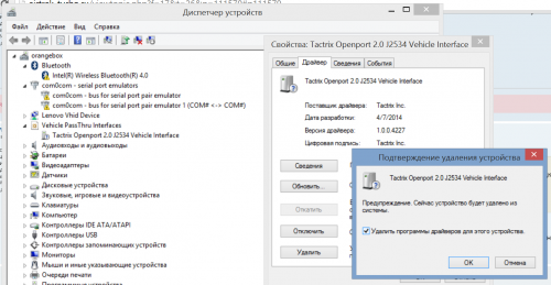

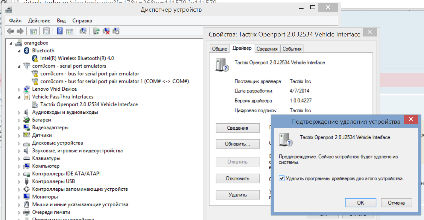

Взял поюзать опенпорт 2,0 оригинальный тактрикс, скачал с ихнего же сайта экуфлэш и драйвер опенпорта. Теперь открываю экуфлеш, а кнопки слить, залить прошивку не активны(( В чём проблема? Кто подскажет?

Сообщение Rcus » 23 мар 2015, 20:44
/*Включает режим телепата*/
В новой версии Ecuflash прежде чем считывать прошивку надо выбрать тип в ECU->Select Vehicle Type.
А чтобы записать прошивку надо открыть, либо считать, иначе кнопки записи нет.
Если кнопки есть, но неактивные - значит версия не последняя и либо прошивка не открыта, либо Ecuflash не подключился к OP. Это можно проверить в правой части нижней статусной строки. No Vehicle Interface быть не должно.

Сообщение KurtVK » 23 мар 2015, 20:50
Rcus писал(а):/*Включает режим телепата*/
вот у меня как раз No Vehicle Interface....

Сообщение Rcus » 23 мар 2015, 20:54
А в диспетчере устройств OP определяется? И ко всем USB-портам пробовали подключать? Звучит странно, но бывает подключение к другому USB-хосту помогает.
Если ничего другого не помогает - можно принудительно снести драйверы и поставить заново.

Сообщение KurtVK » 23 мар 2015, 20:59
Rcus писал(а):А в диспетчере устройств OP определяется? И ко всем USB-портам пробовали подключать? Звучит странно, но бывает подключение к другому USB-хосту помогает.
в диспетчере определяется как порты com и lpt. Это нормально? Драйвера уже сносил, и экуфлеш переустанавливал заново с сайта

Сообщение Rcus » 23 мар 2015, 21:05
Не нормально.
Нормально установленный OP2.0 выглядит в диспетчере так:
Чтобы удалить драйвер надо отметить пункт "Удалить программы драйверов для этого устройства"

Сообщение KurtVK » 23 мар 2015, 21:18
Rcus писал(а):Не нормально.
Спасибо!!! Всё заработало!
