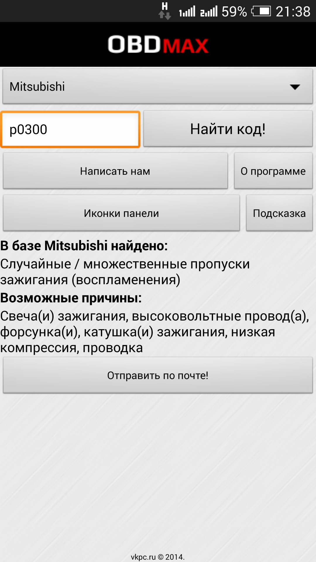

Сообщение jam » 25 сен 2014, 20:39
Сообщение Homa » 25 сен 2014, 21:25
Да это я погуглил!
