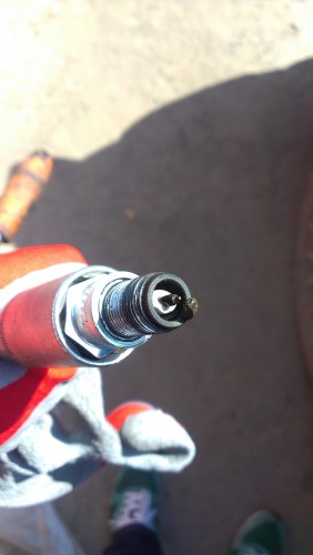

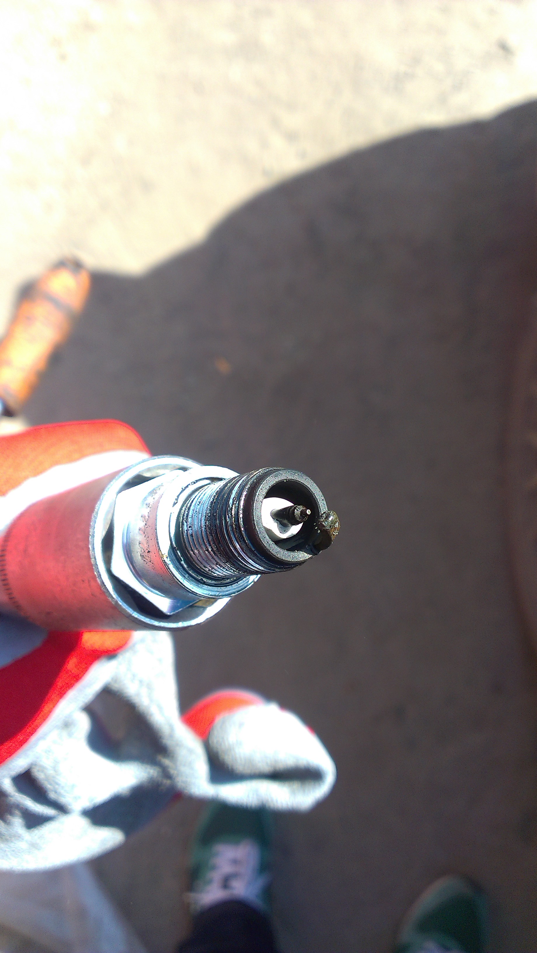

просто оставлю это здесь...
Я уж подумал опять мотор положил)))

Он недавно выкручивал Грядки, вроде норм...
та не, ещё не положил)))
это я так, напутствие для Миши =)
