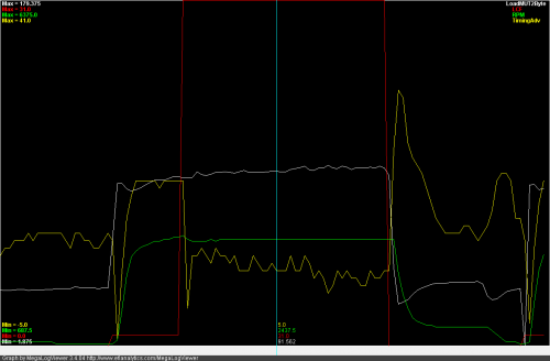

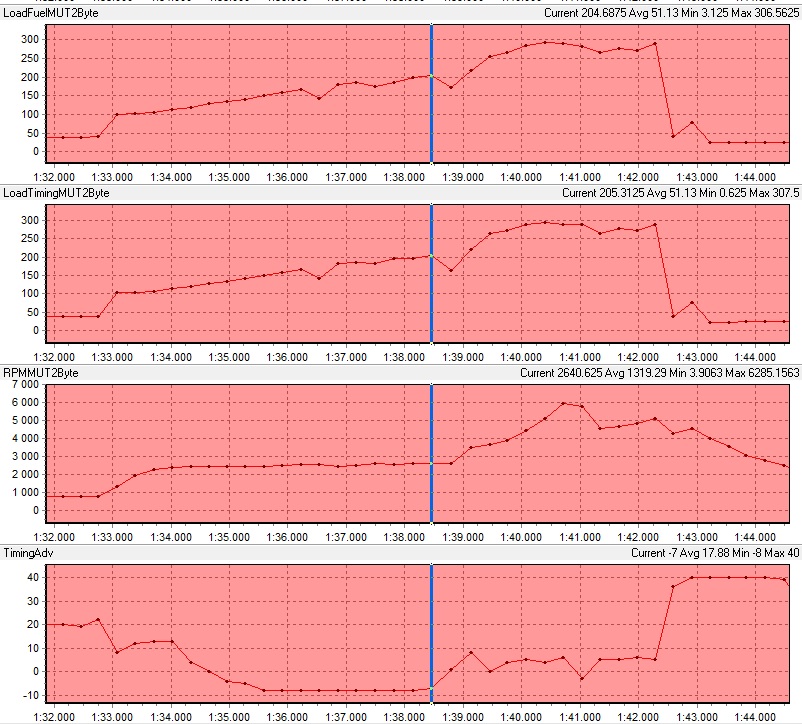

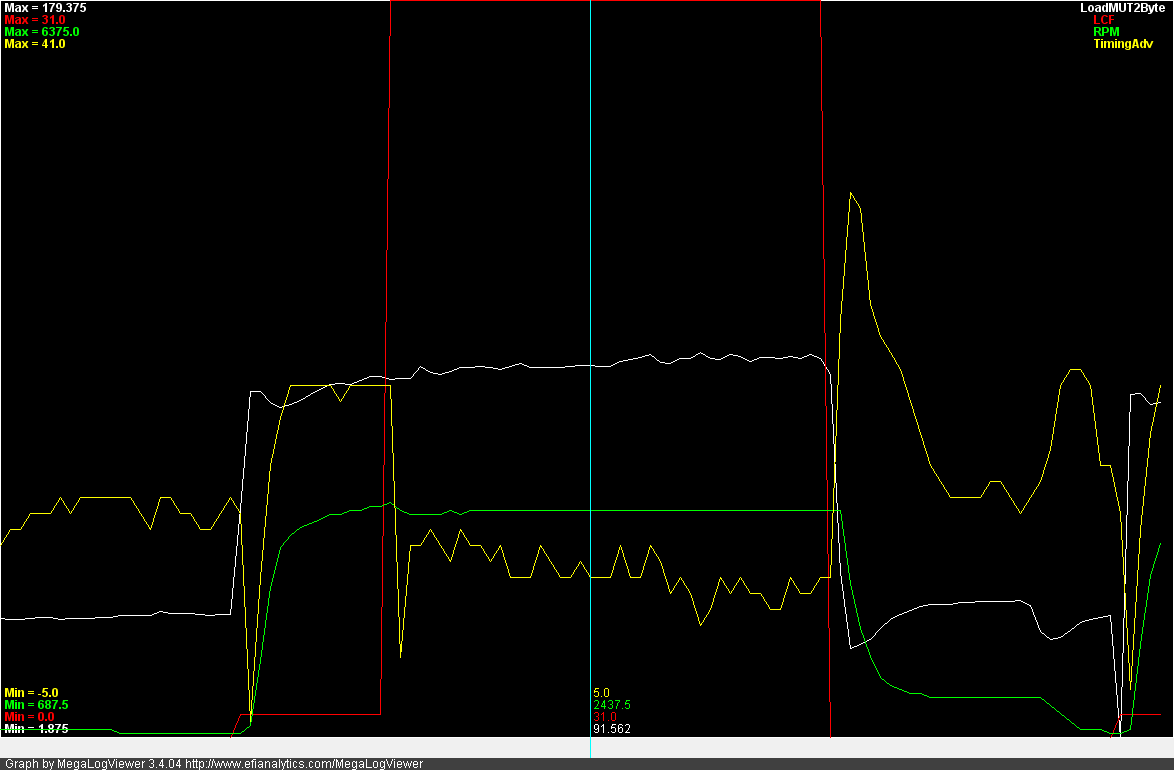

Сообщение georg1970 » 20 май 2014, 09:18
а угол не пробовал еще больше позднить. - 5 это не так уж и много. на -15 дулось бы раньше...
Сообщение C00LM4N » 20 май 2014, 09:19
Тогда обороты начнут падать, не хватит момента для раскрутки.
Сообщение georg1970 » 20 май 2014, 09:40
смесь чутка обогатить
Сообщение C00LM4N » 20 май 2014, 09:42
Это еще сильнее уронит обороты.
-15 я сегодня пробовал, обороты стояли на начале срабатывания отката зажигания и больше не росли никак.

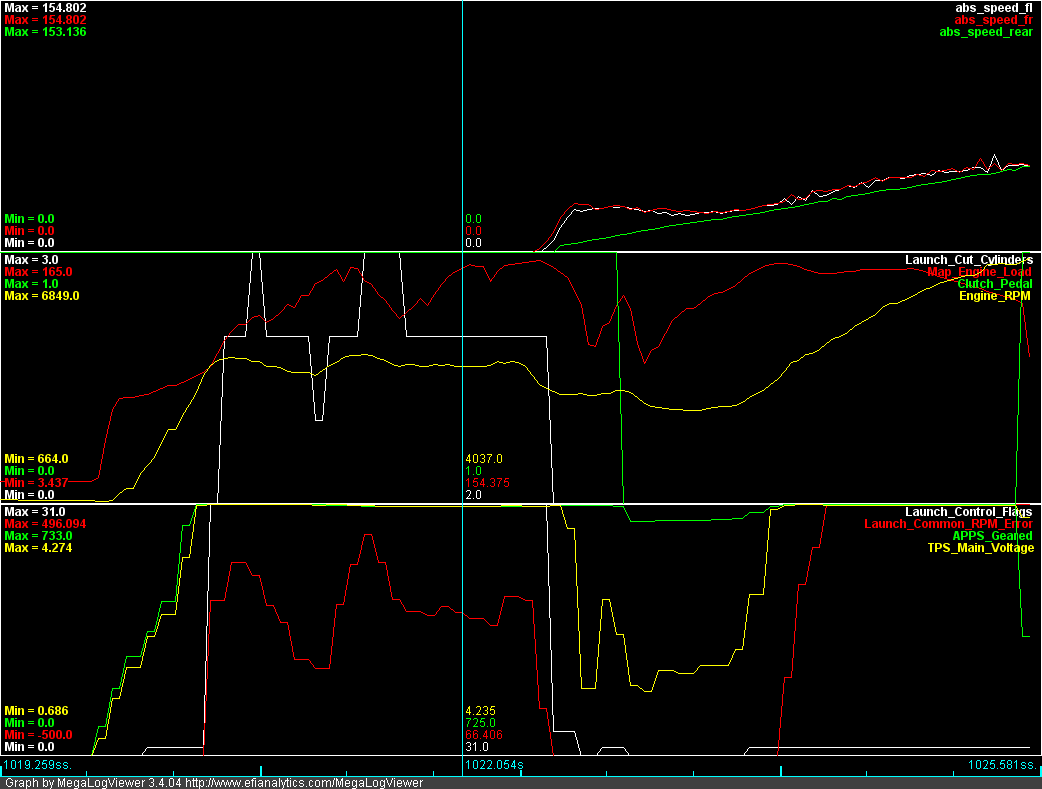

Сообщение Rcus » 20 май 2014, 19:20
Давно я на себе лаунч не испытывал. Сегодня дописал третью версию: добавил сохранение параметров в переменные для отладки, исправил пару ошибок. Почему-то не получилось поймать баг с ранним включением отката (может тоже случайно исправил).
Понятно почему колёса не прокручиваются - после старта ASC фиксирует разницу в скорости передних и задних колёс (верхний график) и закрывает дроссель (третий график, жёлтая линия) при том что педаль газа нажата (третий график, зелёная линия), стартовать без ASC я пока не решился. Число отключенных цилиндров чувствую надо подбирать под каждое сочетание коробки/двигателя/турбины отдельно.
Пошёл делать v3 для гта.

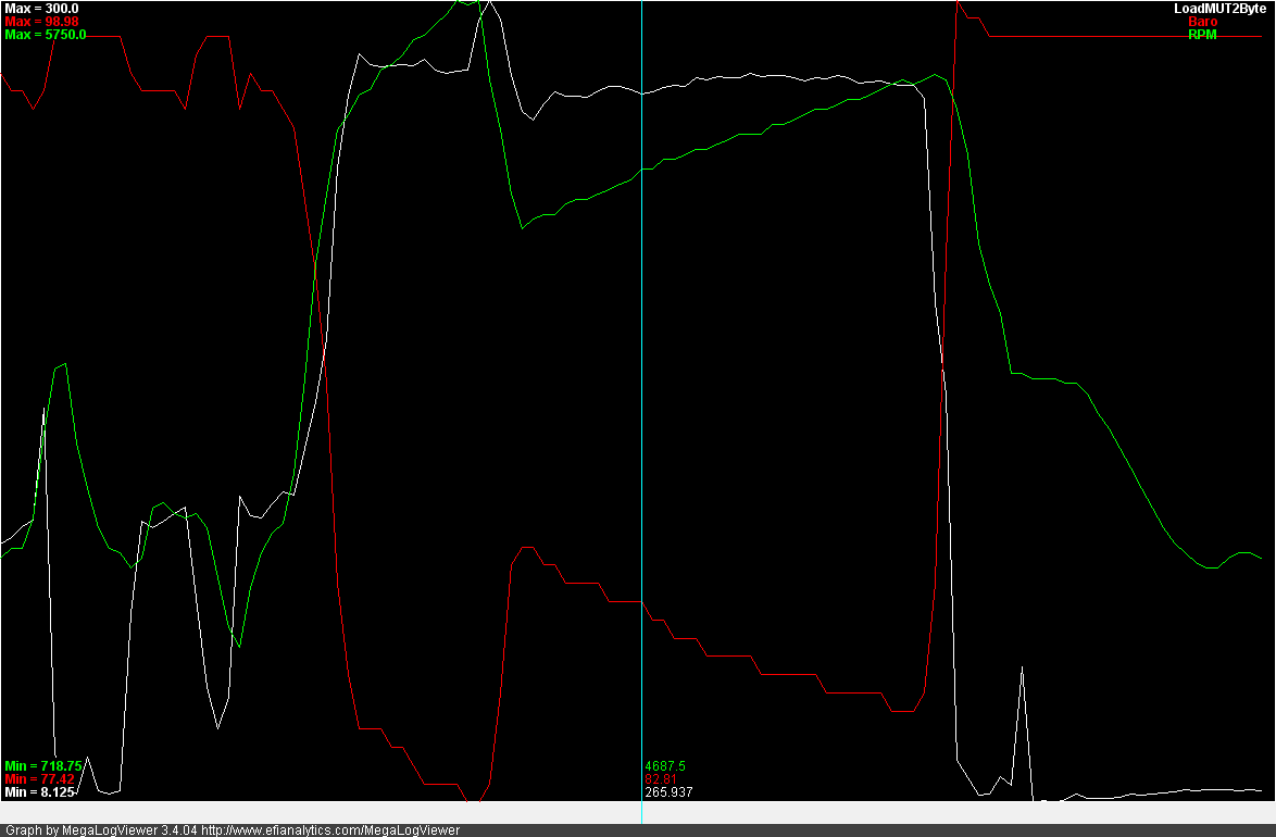

Сообщение Rcus » 21 май 2014, 19:50
Сегодня протестировали LaunchV3 на двух треках, что-то пока фигня какая-то получается. На бэтмобиле странными мне кажутся показания барометра - 80кПа нормально ли?
Потом на Psycho (забыл включить в логи количество отключенных цилиндров). Здесь странно выглядит картина с тримами и нагрузкой: Low 6-8, Mid/High 12.5, нагрузка не выше 160% (буст показывает около бара). Но откаты теперь точно включаются только по достижении целевых оборотов:
Кому интересно - комплекты логов.

Сообщение Psycho » 22 май 2014, 08:27
Шота, а по моему логу сможешь подсказать чего? Алексей вчера предположил что где-то во впуске, на промежутке МАФ - Турбина, идёт подсос воздуха.... поэтому нагрузка такая невысокая.... осмотрели внешне - всё отлично нигде не подсасывает.... съездили купили эфир, пробрызгали всё, так же подсоса выявлено небыло.... Чё-кого, куда копать или так и должно быть? И ещё вопрос - у кого какой octane level показывает? У меня вчера был 85%, катал только на бензе 98(ГАЗ не врубал), детона вроде поменьше стало...
