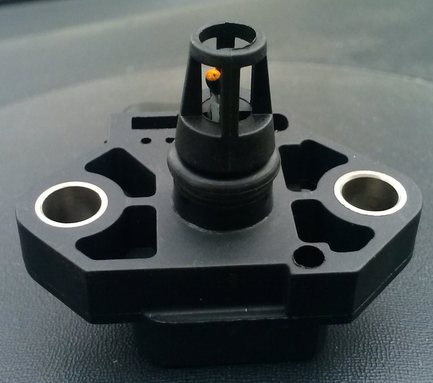

Забрал сегодня MAP 20-300kPa с датчиком температуры из экзиста.
Он несколько отличается формой от MAP MMC.

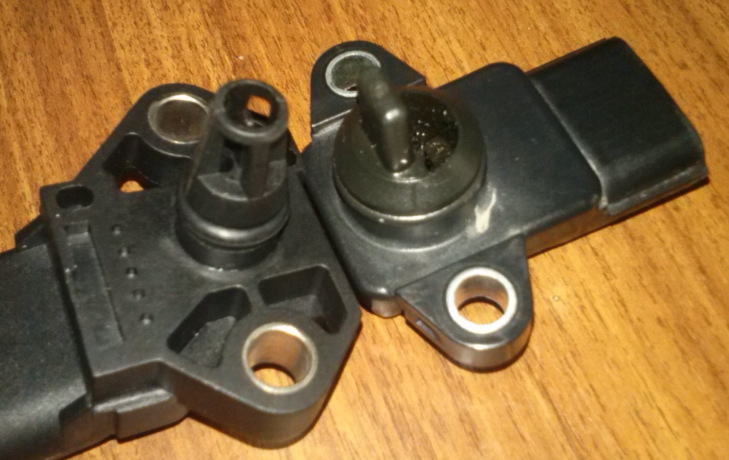

Вот он в сравнении с MAP от 4G18:
Крепёжные закладные на таком же расстоянии, но сам датчик расчитан на установку в отверстие меньшего диаметра.

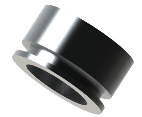

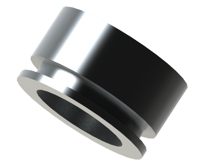

Благо я это уже предусмотрел и попросил изготовить переходник типа такого:

Пока непонятно куда цеплять датчик температуры воздуха. По идее можно ко входу датчика температуры топлива, только пока неизвестно запаяны ли там компоненты (резистор подтяжки, токоограничивающий и диодная сборка защиты), и какой контакт на каком разъёме отвечает за этот вход :)
