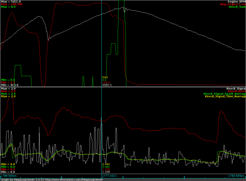

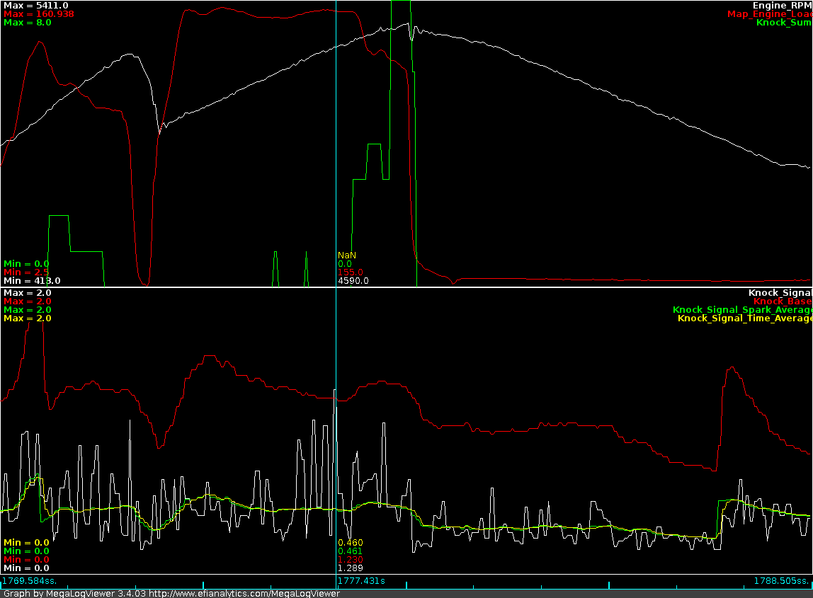

Не очень таинственной - сигнала ДД, усредненный сначала по рабочим циклам (потому что первоначальная обработка ДД привязана к рабочим циклам), а потом - по времени.
Сейчас записал адреса с план лога. Завтра поеду на работу - включу лог, потом выложу.

Сообщение Rcus » 17 мар 2014, 05:51
Прокатился - снял лог со своего сток czT, может кому будет интересно. Там правда ДД другой (широкополосный), и гейн переключается не 1-3, а 1-2-4

Сообщение C00LM4N » 17 мар 2014, 06:12
Когда я пытался снимать логи, чтобы увидеть как knock adc пересекает knock base, у меня ничего не вышло - слишком маленькая частота измерений. Надо Герц 50 хотя бы, а у меня от силы 4-5.
Сообщение Rcus » 17 мар 2014, 06:16
У меня вот 20Гц, но всё равно не хватает, потому что нужно как минимум в два раза больше частоты вращения двигателя (при 3к - 50Гц, частота логирования нужна 100Гц)

Сообщение C00LM4N » 17 мар 2014, 06:27
Ну детон же не мгновенно уходит, зажигание не мгновенно откручивается. Будь даже половина частоты вращения двигателя - реально ухватить момент.
DMA нам в этом не поможет?
Сообщение Rcus » 17 мар 2014, 06:36
А почему не мгновенно? Сработало определение детонации в одном цилиндре - в следующем уже откатит зажигание, топливо добавляется чуть медленнее: главный цикл работает на частоте 100Гц. Там есть конечно ограничение на прирост knock_sum за один цикл.

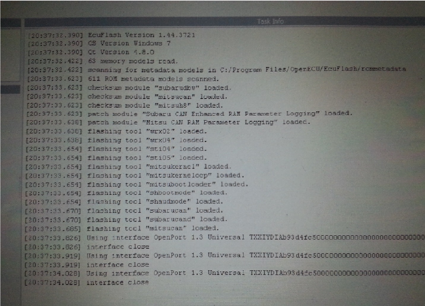

Сообщение arteym_777 » 19 мар 2014, 21:51
Друзья, возможно пишу не в ту тему, но проблема такая. EcuFlash 1.44 не видит ЭБУ вот что пишет . Evo Scan работает прекрасно. Операционная система Win7.

Сообщение C00LM4N » 19 мар 2014, 22:04
Опенпорт российский?

Сообщение arteym_777 » 20 мар 2014, 20:41
C00LM4N писал(а):Опенпорт российский?
Из Екатеринбурга. Кабель оказался рабочий. Пришлось сменить ноутбук и все заработало. )))
