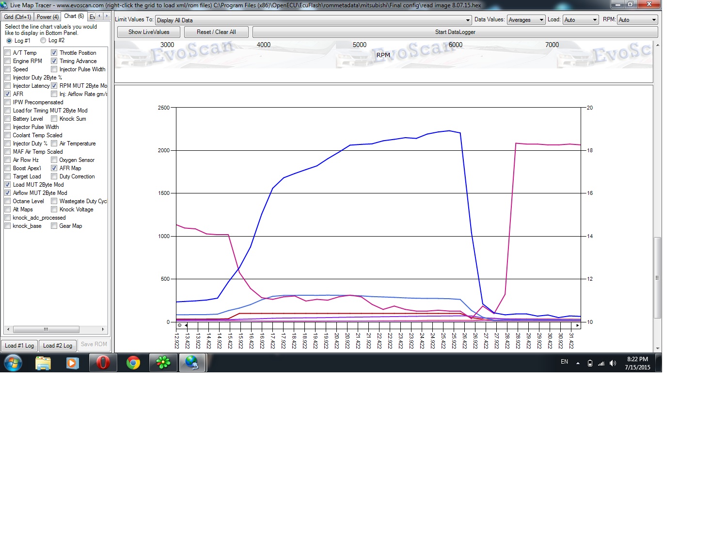

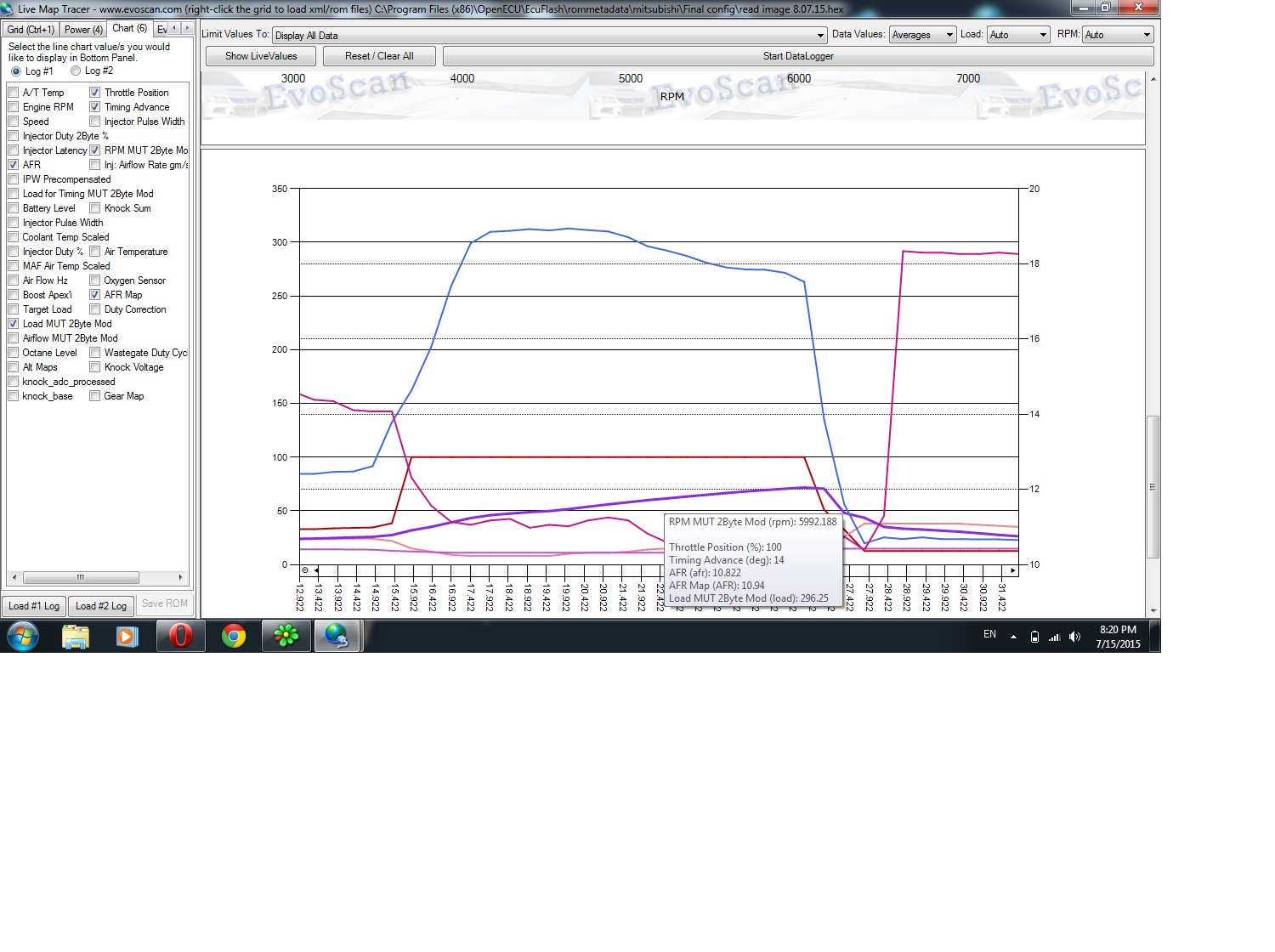

Сообщение t527rus » 14 июл 2015, 14:12
На Томее хлопал часто-часто,под ТД06 наверное,надо будет что-нибудь подстроить.Выхлоп,действительно,негромкий-Fujitsubo RM-01A от эвика,только удлинил его сантиметров на 20-один из самых тихих 3-х дюймовых.Хотя,когда подъезжаю к дому,жена слышит издалека-стоит низкочастотный гул.Правда,ланч сейчас меня мало волнует,т.к. нахожусь в полном ступоре-поставил ТД06-25Ж.Судя по лоаду и аирфлоу тачка должна валить просто адово,а по факту едет хуже Томея.И загрузка форсунок не больше,чем на Томее.Хотя,на Томее лоад наверху был 220-230,а на этой меньше 300 только после 5500 и к отсечке 270 :? .И аирфлоу за 2200 Гц :? .Не пойму,что за хрень происходит :shock: .

Сообщение t527rus » 15 июл 2015, 18:20
Дорога по пути на работу.Там подъем,но все равно тухлость видна.
