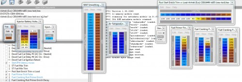

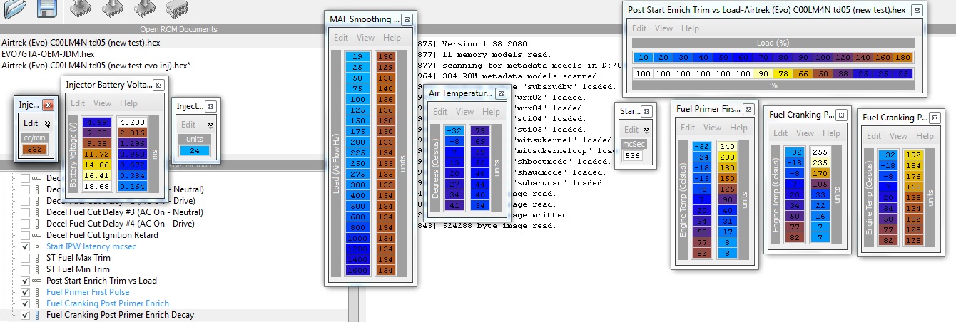

Мои настройки стишных форс для соответствия афр в картах реальному афр. У меня иногда возникали расхождения в 0.2-0.3 афр в режимах круиза или ускорения на малом бусте, хотя это могло быть связано с глюками датчика температуры впуска. Ну и плюсом карты запуска - крутить надо чуть дольше стока, но зимой заводился без проблем с 1 раза.

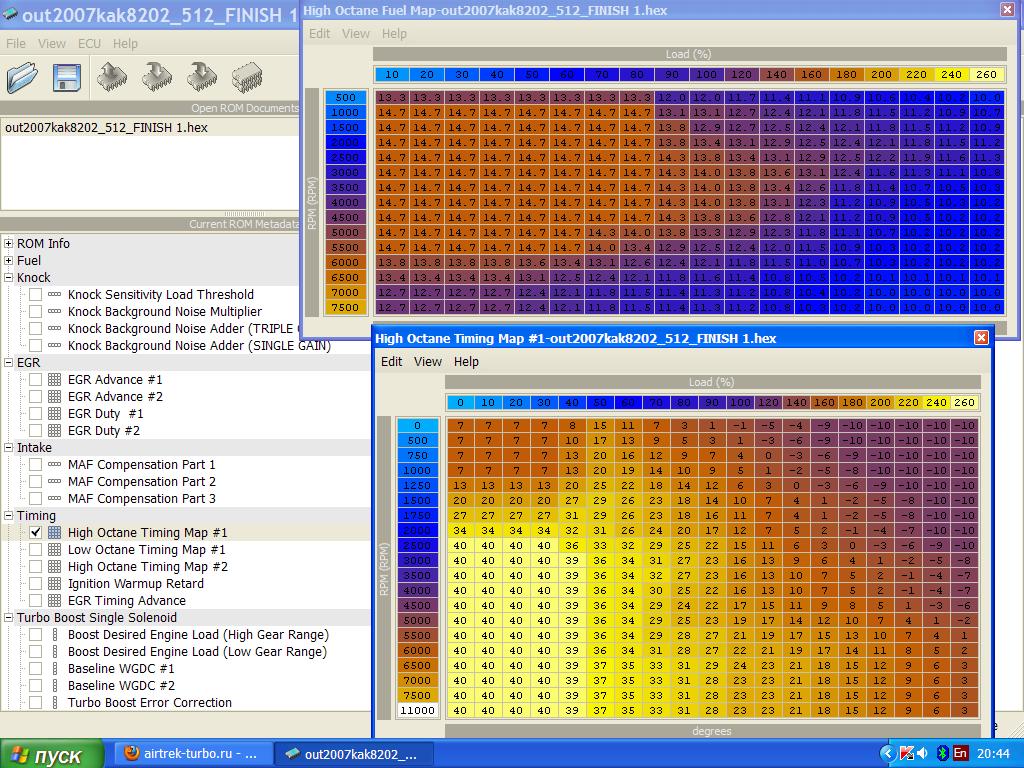

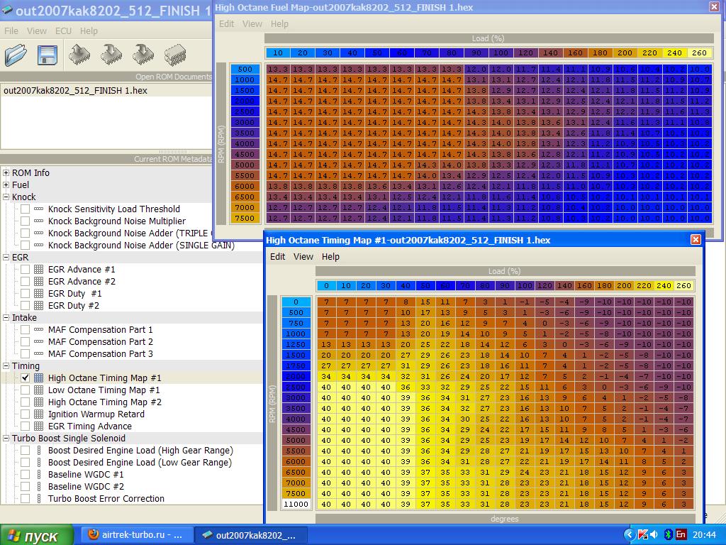

разница в 80кг\ч это много?
Re: Прошивка родного мозга
Сообщение partizan55 » 28 июл 2013, 18:02
попали мне в руки 2 прошивки с разных аутов чипованных ежиком, топливо и зажигание одинаково, разница только в управлении солинойдом.
Сообщение C00LM4N » 28 июл 2013, 18:25
Миша, что за 80 килограмм такие?)
Сообщение KVADRAT » 28 июл 2013, 18:33
расход воздуха
например.
у меня на 1кг расход 223г\с (223х3600=802.800 кг\ч)
на 1.3кг расход 245г\с (245х3600=882.000 кг\ч)
Сообщение C00LM4N » 28 июл 2013, 18:40
Ну сам подумай, 10% это много или мало )
Сообщение KVADRAT » 28 июл 2013, 19:46
ну как бы нормальный разбег.
так вот, может есть смысл на сделать злее углы на 1кг чем ездить на 1.3кг с меньшими углами.
у нас 2 эвака на 1 кг пиздячат дай боже. по 13 сек едут
скрины последней финишной прошивы, результаты озвучивал ранее.
Сообщение C00LM4N » 28 июл 2013, 20:27
1.3 дуй.
Из того, что на бусте 0.5 можно углы сделать вдвое больше не следует, что на 0.5 поедет быстрее.
