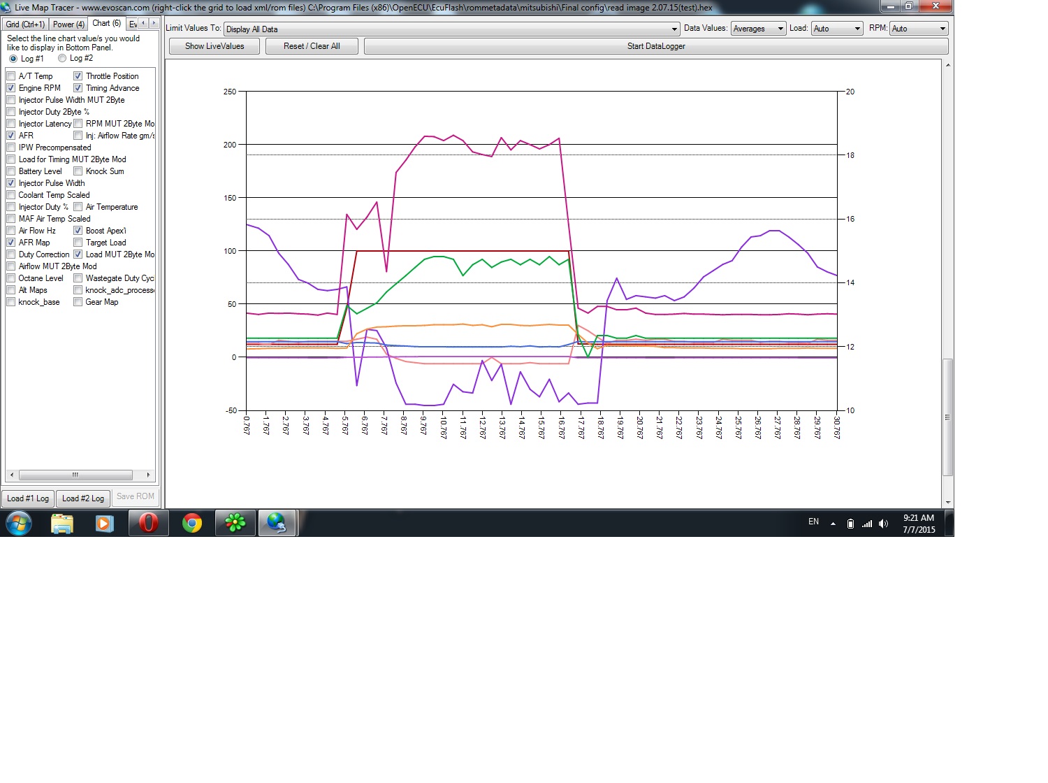

Записал.Правда,я лошара,не подправил таргет лоад.На этой турбе воздуха поболя будет,чем на Томее.Лоаду 200 соответствует наддув 0,75 бара.Но даже,если задрать лоад,думаю,общей картины это не изменит,т.к. если кноков не было раньше-то откуда им взяться теперь?Думаю,все дело в железе и конфигурации.Я специально,когда приехал к себе на базу,минут на 20 оставил тачку,подкапотка капитально разогрелась.Потом завел и ланченул
Подержал,когда нога устала-отпустил
.- t527rus

А можно настройки лаунча увидеть?

Настройки те,что выкладывал Серега(если работает,зачем что-то менять),только обороты стоят 3000.Можно,в принципе,еще поднять-бублик позволяет.У меня короб ГТ-А -у них сталл 3800.

Судя по оборотам пукнуло разок.
Но хз точно, ибо скорость логгирования маленькая.
Если все так, то никакого фантома не будет.
Re: Настройка лаунча
Скорей всего глюк 2-байтного логгирования.Если смотреть Engine RPM-обороты идут ровной линией.Хлопки идут с 11-й секунды лога.

На днях попробую.Нужен звук выхлопа?А пока выложу более наглядный скрин.Зеленая линия форсунки,самая нижняя ломаная-афр.
