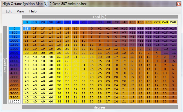

у антохи стоит 15, у михи стоит 15- ну и что толку, когда все равно звон идет в этом районе..? я видел твой график и твои углы - это уже более менее, но ты единственный, у кого я видел более-менее приличный уоз в этом районе. Короче, я все объяснил...
Re: Минводный душитель - Куни 19Т задушена, теперь душу ТД-0
Посмотрел я Антохину прошивку - там реально грусть какая-то в этом диапазоне.
Кого я настраивал - везде более-менее.

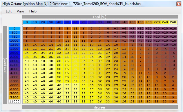

Антоха

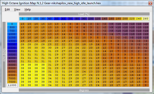

Вот Никита. Правда у него мы в этот диапазон не попадали даже на 3ей (лоад маленький, около 160-170), поэтому просто оставил безопасные параметры.

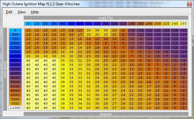

У витоса по моему мотор от эво железками собран....не?
да, низ эво 9 новый. только блок старый =)
Вот именно об этом и речь. Эво -не звенит, трек звенит. Осталось выяснить реально или нет. Завтра к утру будет уже известно, если погода позволит.
