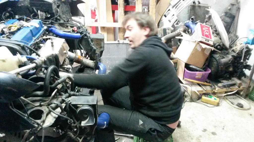

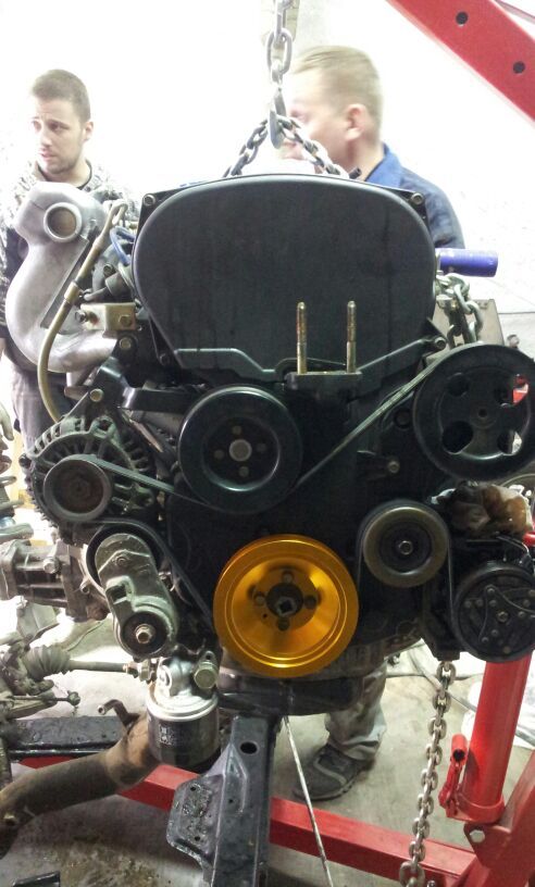

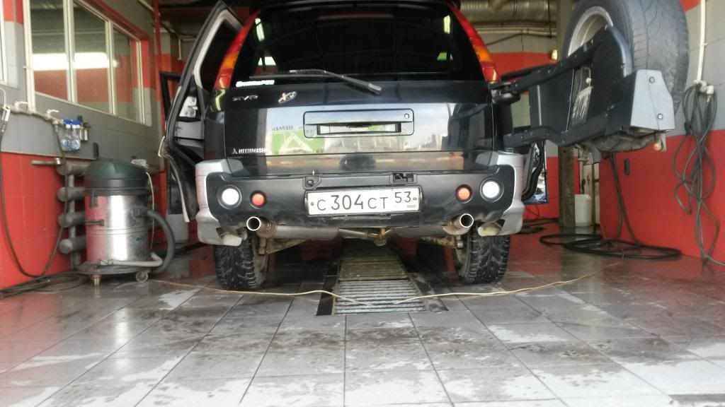

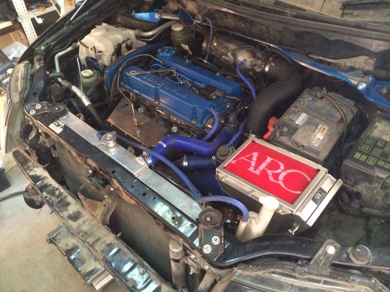

Итак проект спущен со стапеля и передвигается своим ходом!
Внос сердца!
Дохтур проводит операцию))))
На месте уже!
Собранная подкапотка!
Сразу видно что я не один все это делал!
Выхлоп

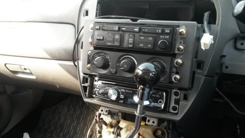

Серега за полчаса решил все вопросы по электрике, при переходе на меху!
У меня и спидометр работает и фонари заднего хода горят, и даже бипер пикает!
После трудов праведных!
Красявость!
Сообщение Dimarik » 20 май 2014, 08:53
Красаучег
Сообщение VVV » 20 май 2014, 10:34
Респект. А шкив колена что за модный такой?

Сообщение Homa » 20 май 2014, 11:51
Кстати, валы томей 270 встали очень хорошо!
Никаких проблем с холостым! И это даже без настройки, Андрей пока только форсы мне поправил, с 550 на 980
