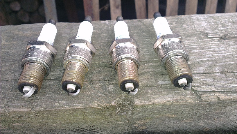

Сообщение bioskster » 19 май 2014, 11:52
Всем привет, причина таких свечей бедная смесь?

Сообщение jam » 19 май 2014, 12:02
норм свечи.

Сообщение bioskster » 19 май 2014, 12:17
jam писал(а):норм свечи.
да.. :) ну ладно :)

Re: свечи
Сообщение C00LM4N » 19 май 2014, 12:30
У меня на витце тоже свечи белые.
На треке явно темные должны быть, смесь-то богатая.
Re: свечи
Сообщение georg1970 » 19 май 2014, 13:01
Вообще, это вид идеальной свечи. Но, с учетом того, что в стоке достаточно богато, как Серега и сказал, то должно быть темнее. Логично предположить, что насос недоливает.

Re: свечи
Сообщение bioskster » 19 май 2014, 13:08
georg1970 писал(а):Вообще, это вид идеальной свечи. Но, с учетом того, что в стоке достаточно богато, как Серега и сказал, то должно быть темнее. Логично предположить, что насос недоливает.
я тоже про насос подумал что недоливает чуток.
