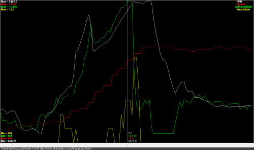

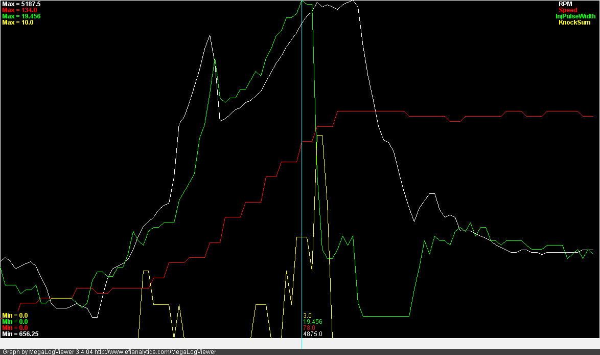

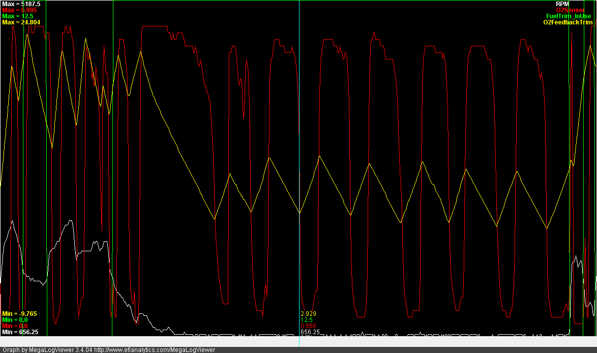

Вчера встречались с Алексеем. Прокатились записали. Алексей должен выложить мои логи может кто что сможет сказать.... Прошу всех понимающих и разбирающих принять участие.
Заранее всем спасибо буду очень признателен в помощи поскольку я ни...я в этом не понимаю!
BeTMeN
Сообщений: 545
Благодарил (а): 46 раз.
Поблагодарили: 58 раз.
Re: Прошивка родного мозга
Сообщение Rcus » 09 мар 2014, 13:47
Вот и логи. Прошивка сток, поэтому нормального показателя нагрузки нет (только длительность впрыска)
betmen_2014-03-08_logs.zip
Есть две проблемы, которые могут быть связаны, а могу быть и независимыми. Первое: долговременная топливная коррекция +12.5% (MUT 0x50) при кратковременной ещё +5-7% на ХХ (вроде должен чек гореть, но не горит). При этом нагрузка 30% и map 60kpa
Вторая неожиданное падение буста с зависанием оборотов. Здесь хотябы есть пространство для исследования - можно перейти на штатный соленоид, можно дополнительно сделать лог нагрузки и т.д.
Бонус - лог красного трека.
akai_akuma_log_2014.03.08_23.21.32.zip
