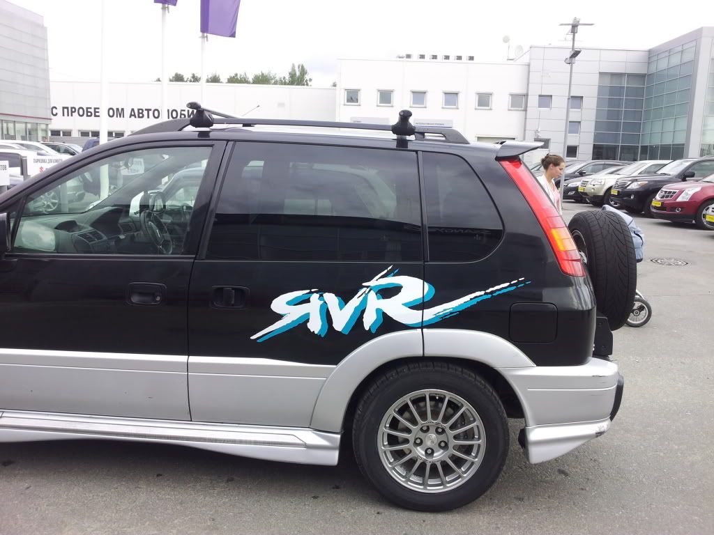

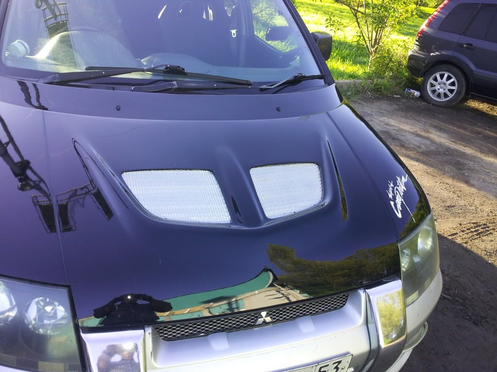

Наконец то я начал приводить в порядок внешний вид!
Сделан капот:
Наклейка на борт!
На очереди фары.
Достались мне на халяву 2 фары с БМВ Х5 в сборе!
Буду имплантировать их внутренности в свои фары!
Сообщение ChiM » 04 сен 2013, 08:19
отлично смотрится!
