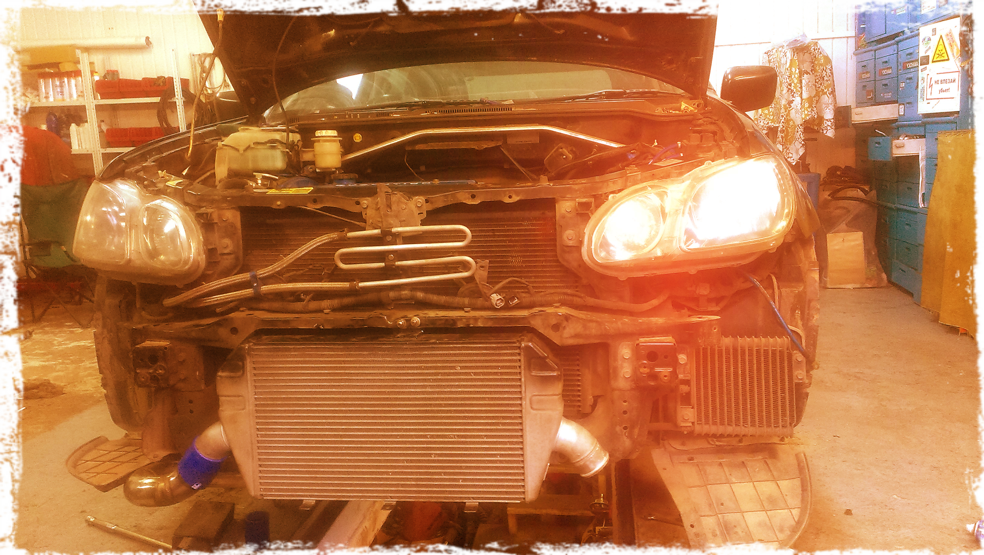

Вига чё там под капотом происходит

Вчера заезжал проведать.
Процесс движется - так что скоро выкатывать.
